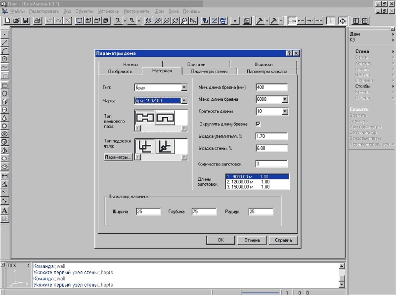

prostoFM писал(а):... Мне так кажется, что выше перечисленные программы все-таки больше архитектурные. А вот если вам нужно вычислить кубатуру, сделать раскрой бревен, да еще и оптимизировать его. Получить развертки стен, планы этажей,сборочные планы, фасады и прочее) Да еще и желательно не накосячить в проекте (доски пола, например, ниже лаг не положить) так это лучше к специализированным программам обращаться. Которые понимают, что балка это именно балка ( на просто какой-то прямоугольный объект) и живет она по своим законам, и подвесить в воздухе ее нельзя, она опираться на что-то должна. Из подобных программ, на мой взгляд, лучше всего использовать "К3-Коттедж". Все-таки она заточена под деревянное домостроение и работать в ней просто.
Правда в том, что выбранная в итоге программа действительно должна максимально отвечать поставленной задаче. Вполне логичным кажется и вариант с использованием для постройки деревянного дома программы К3-Коттедж. Оно действительно создано для этих целей, но к сожалению даже здесь есть много функций, виртуальных кнопок, не понятных таблиц и так далее.
Так что, когда будет решаться вопрос о том, какую программу по проектированию деревянных домов скачать, то всё-равно найдутся люди, которые будут качать именно те программы, с которой они уже были знакомы ранее. А уточненные расчёты по весовым нагрузкам остаются в пролёте...

Vlad писал(а):Правда в том, что выбранная в итоге программа действительно должна максимально отвечать поставленной задаче. Вполне логичным кажется и вариант с использованием для постройки деревянного дома программы К3-Коттедж. Оно действительно создано для этих целей, но к сожалению даже здесь есть много функций, виртуальных кнопок, не понятных таблиц и так далее.
Честно говоря, с программой К3-Коттедж я в своей непосредственной деятельности пока не сталкивался. Поэтому хотелось бы уточнить несколько вопросов. Например, эта программа работает исключительно со стандартными размерами оцилиндрованных бревен и профилированного бруса или можно вводить произвольные значения для расчетов?

Vlad писал(а):... вариант с использованием для постройки деревянного дома программы К3-Коттедж. Оно действительно создано для этих целей, но к сожалению даже здесь есть много функций, виртуальных кнопок, не понятных таблиц и так далее.
Когда-то я читал описание данной программы на одном из сайтов, которые предлагали её скачать. В описании особо подчеркивалось, что при желании все параметры можно вводить вручную и использовать при создании проектов практически любые не стандартные элементы.
Также на том ресурсе (где скачивают программы по проектированию деревянных домов) говорилось, что "К3-Коттедж" поддерживает любые виды рубки и все возможные виды фундаментов. Впрочем это могла быть лишь реклама и сведения это не проверенные.
Вообщем здесь очень бы не помешали отзывы от тех, кто эту программу использовал.

Vlad писал(а):Честно говоря, с программой К3-Коттедж я в своей непосредственной деятельности пока не сталкивался. Поэтому хотелось бы уточнить несколько вопросов.
На сайте разработчиков совершенно легально лежит бесплатная полнофункциональная online-версия К3-Коттедж Эксперт 1. Любой может попробовать поработать. Она в открытом доступе. Сейчас там конкурс идет на лучший проект, так что всех приглашают воспользоваться всеми возможностями программы.

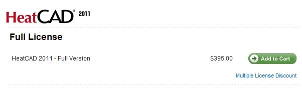

oborudovanie2006 писал(а):Она стоит своих денег.
А сколько сейчас стоит?

тоже_у_солдома писал(а):HeatCAD, отличная прога для расчета теплопотерь каркасников. Моему 100 кв.м насчитала от 7500 до 10000 кВт на обогрев.
Вы покупали? :D

Эксперт писал(а):Вы покупали?
программа для расчета
Для моих нужд хватило триальной, а разработчикам, думаю, пригодидзе. 400 баксов не так уж и дофига, думал штуку стоит =)
