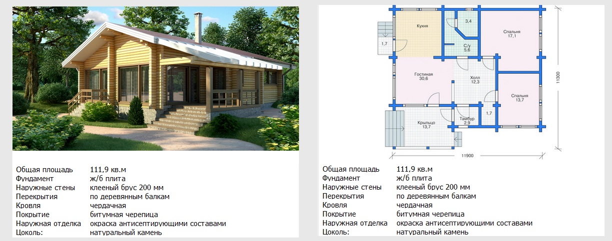

После того, как с основным строительным материалом ситуация прояснилась, нужно решить, что именно должно входить в проект и кто будет заниматься проектированием. Если речь идет о небольшом частном доме, то обращаться в проектную компанию особого смысла нет. По большому счету, папка бумаг толщиной в несколько сантиметров, именуемая полноценным проектом вам, скорее всего, не понадобится. Для начала достаточно набросать план дома и его фасады. С этой информацией уже можно обращаться в строительную фирму, вызывающую доверие. По предоставленным наброскам они должны сделать свой вариант проекта. Если речь идет, например, о деревянном доме, то в проекте должен быть план дома по этажам, разбрусовка и разрезы стен, спецификация на все элементы, план балок пола и перекрытий, план стропильно-балочной системы, план фундамента и трехмерные виды будущего дома.
