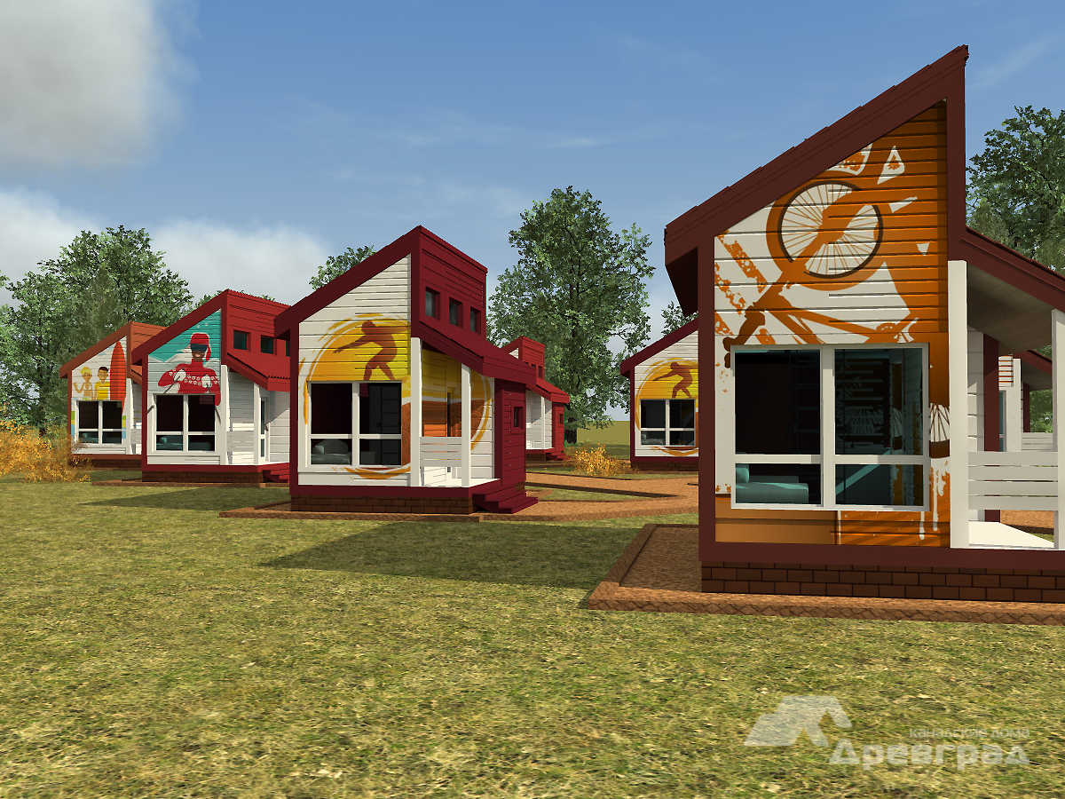

Выложу в ближайшее время несколько образцов проектов

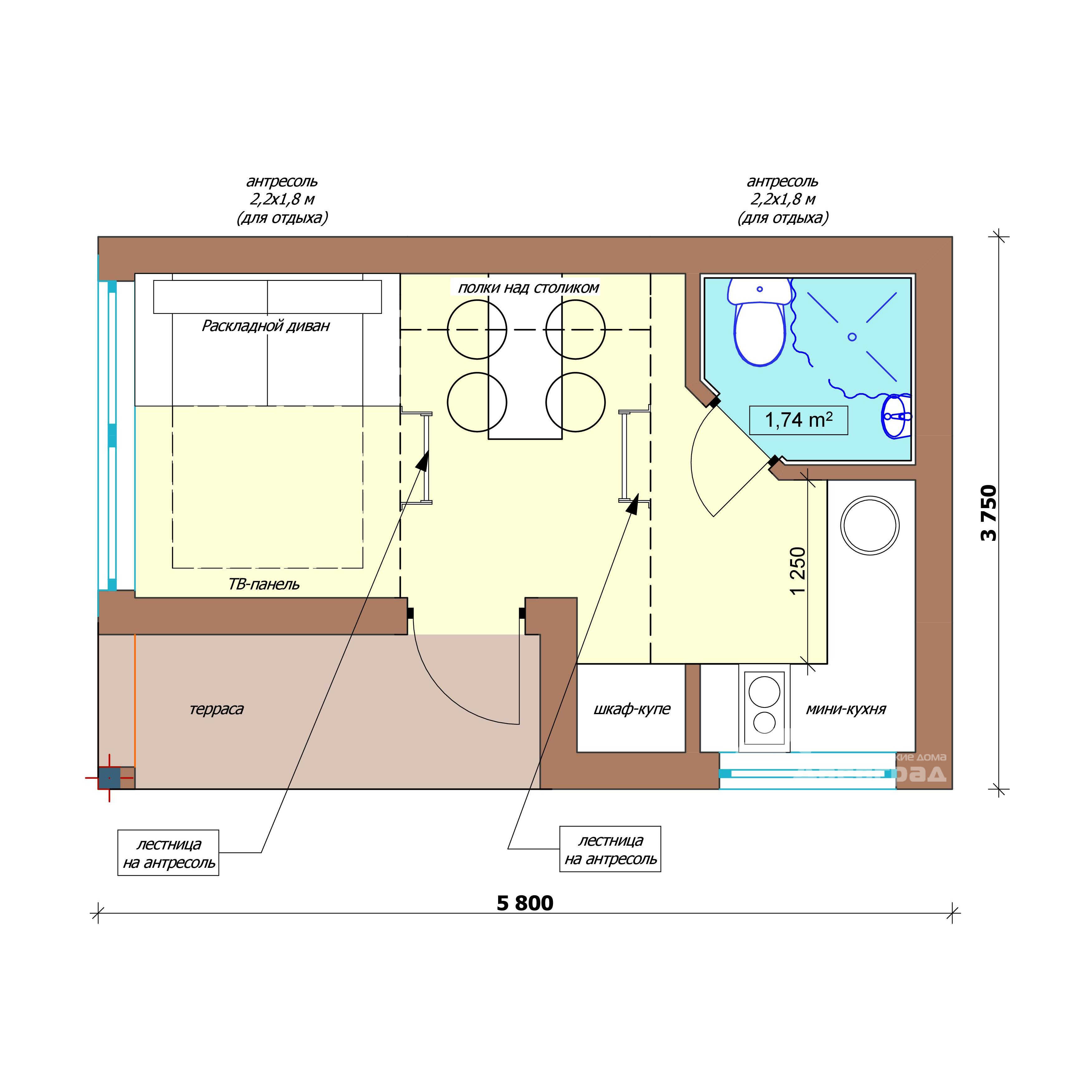

Эксперт писал(а):Источник цитаты Выложу в ближайшее время несколько образцов проектов
ТЗ на проектирования было следующее:
1. Дом должен иметь 2 глухих стены, для компактности размещения, чтобы все друг другу в окна не смотрели
2. Дом должен иметь 2+2 спальных места
3. Дом должен иметь кухню и санузел
4. Дом должен быть чем меньше, тем лучше, по объему - для электрического отопления
5. Дом должен уложиться в 500 тыс. рублей.
Последнее как не крутили не получается, примерная смета под 1 млн.
Плановая цена аренды 1.5 тыс рублей в сутки всего дома.
Критикуем :mrgreen:

А че тут критиковать?:-) Отбиваться будут долго. Дай Бог, чтобы в расчетный период))
А вопрос по эскизу... по сути, получается что 3 2-спальных места по факту, да? Две антресоли с двуспалками, да и раскладной диван? По итогу, можно 6 человек помещать?
Вот вам и повышение стоимости для компаний в наплыв, в сезон... или для больших семейств, которые не хотят рассыпаться по разным домикам, детей самих оставлять. Типа, диван для отдыха, но вот за плюс можно порешать, чтобы вас тут было больше)) Везде система работает)) Вспоминаю Крым))

При сданных в году 100 днях - 150 тыс. рублей, по системе ничего не включено, чтобы у человека была возможность сэкономить, а все обслуживание отдельно окупалось.
Старший писал(а):Две антресоли с двуспалками, да и раскладной диван? По итогу, можно 6 человек помещать?
Да, но шесть человек это крайний вариант. А так, если родители, старший ребенок с женой и второй ребенок - все-таки машина пятиместная, а если ездят на двух, то берут два домика.
Старший писал(а):Вспоминаю Крым))
Вот это и есть вопрос: Есть ли ниша для такой концепции отдых лоукост?

... а в чем главный "изюм" в этом нью-понерском лагере ?... у меня сейчас 2 аналогичных проектов в разработке...и то проблемы по "изюму", хотя в шегонах классная была придумка, но главный "изюм" 30 дней назад умер... :cry:

Pogarik писал(а):Источник цитаты ... а в чем главный "изюм" в этом нью-понерском лагере ?
Турбаза планируется конкретно в Карелии, если точнее мне надоело с 95 дома строить, решили себе турбазу построить.
Управлять турбизнесом опыта нет, поэтому надо строить на 150-200 мест - меньше управляющей компании будет не интересно.
Засадить 50 домов по 100 метров нет денег, ну и методом от обратного остаются маленькие дома.
Весь изюм - цена.
По Букингу в Карелии домов ниже 4 тыс рублей в сутки нет.
Но самое страшное влюбиться в идею и ничего не слышать, в этом и смысл топика услышать негатив.
