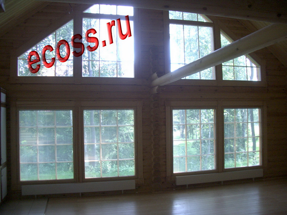

...ставите балконную дверь или две двери разнесенные стеклянные с перемычкой 1/3 ( 60 см)Если вдруг разобьете низ снегом замершим, то менять придется не все стекло...

Мое мнение, ставьте как на фото выше. Низ окна +35 см от пола. И снегом не разобьете. И никто разницу не заметит. И радиаторы можно будет низкие поставить.

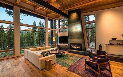

Мне очень нравятся воздушные и наполненные светом планировки, но я всегда думаю об эксплуатации и реальности использования такого эстетического приема. На первом этаже реализация больших окон довольно спорный вопрос.
Больше всего меня волнуют теплопотери, сквозняки, сложности с поддержанием чистоты и потери полезной площади, если речь идет о втором свете. Важен вид, а так же ощущение комфорта - имеет ли смысл больших окон, если они всегда будут занавешены.
Красив смотрятся большие панорамные окна в пол актуальные зоне столовой или гостиной. Если вид супер и нет любопытных глаз почему бы и нет:)

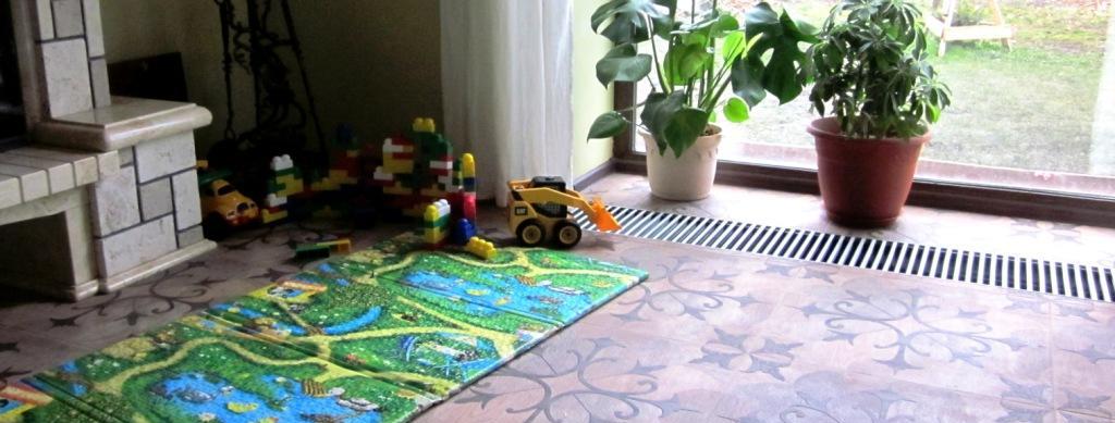

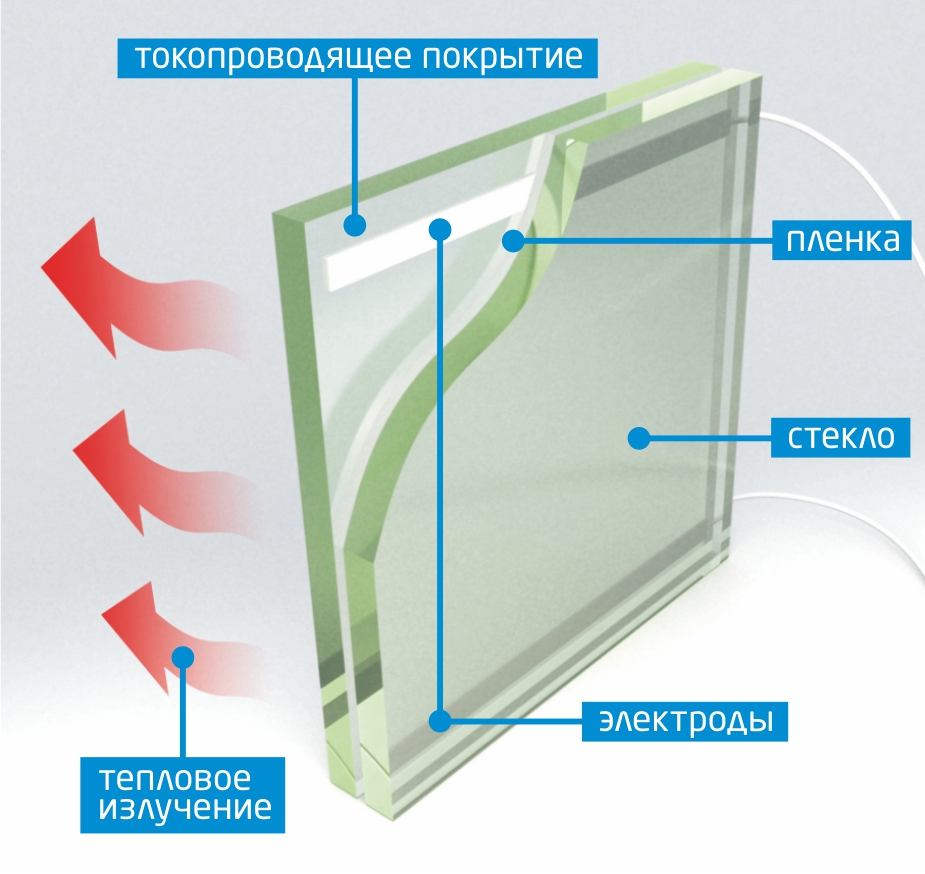

Ничего невозможного нет. Можно поставить электрообогреваемые стеклопакеты
или конвектор вдоль всей ширины окна
в сочетание с теплым полом . Конечно затратно и дополнительный расход электроэнергии.

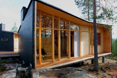

...как правило, помещения с окнами в пол ,это всегда осенние комнаты отдыха или зимние сады с температурой зимой плюс 12-15 град в центре помещения... для посиделок 2 раза в неделю по 7-10 часов можно и подтопить до +22 град...а топить всю зиму до комфортной температуры,это очень дорого да и смысла нет,хотя "понты для пацанов" дороже денег...

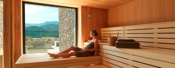

"Французские окна"- дорогое удовольствие, придающие строениям неповторимый вид. На форуме писали об установке таких окон или дверей в бане.
окна 5.jpg (31.13 КБ) 2550 просмотров
Прикольно смотрится такая банька, живенько, открыто, нет давления от замкнутого пространства
. Хочу такую, нооооо не потянуть.

Выглядит здорово, да.
Считайте теплопотери по парной с таким окном.
Одно панорамное окно в бане потребует серьезно утеплить остальные стены.
