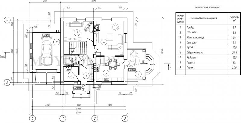

Здравствуйте, уважаемые форумчане. Прошу вас покритиковать мой выбор. В чем я мог ошибиться, все ли так? Цена на проект мне нравится.

Планировка, вроде, нареканий не вызывает:
Основные материалы
Фундамент: монолитный ленточный
Стены: блок ячеистого бетона (керамзитобетонные блоки)
Перекрытие: ж/б плиты
Покрытие кровли: металлочерепица
Площадь жилых помещений: 115.9 м2
Общая площадь квартиры жилого дома: 171.1 м2
Площадь жилого здания: 171.1 м2
Жду Ваших предложений. Спасибо!

Принципиально - неплохой вариант загородного дома. К выбранной вами планировке стоит добавить второй вход в гараж с лестничной клетки первого этажа с установкой добротной утепленной двери. Тут придется изменить лестничный марш - под пролетом на второй этаж предусмотреть три- четыре ступени для входа в гараж и дополнительную небольшую лестничную площадку.
Не любитель кровли из металлочерепицы - выбрал бы мягкую кровлю. Если вам достаточно помещений - больше изменений бы не вносил...
...Но при наличии средств и необходимости - можно пофантазировать... Если недостаточно помещений - можно получить дополнительно летние, не отапливаемые (или отапливаемые, тогда больше затрат) помещения изменив конструкцию кровли дома на двускатную, ломаную с устройством мансарды, лоджии второго этажа с выходом из спальни, продолжить ее вдоль санузлов и использовать как козырек над парадным входом. Сверху лоджии балкончик с выходом из мансарды... Сделать второй этаж из добротного клееного бруса … но это фантазии и возможно в них нет необходимости....

У Вас кухня и санузел в разных концах дома. Водоснабжение и канализация - как Вы свели в одно место? К одному выпуску из дома. Или у Вас два выпуска труб из дома в септик? Я тоже хочу расположить не в одном месте, но не хочется два выпуска делать и вести к одному септику. Гораздо дороже , да и труб для обслуживания-проверки, прибавится. По прямой под полом нельзя, уклон должен быть. Да и как обслуживать, если что? полы вскрывать?

Аитан писал(а):У Вас кухня и санузел в разных концах дома. Водоснабжение и канализация - как Вы свели в одно место? К одному выпуску из дома. Или у Вас два выпуска труб из дома в септик? Я тоже хочу расположить не в одном месте, но не хочется два выпуска делать и вести к одному септику. Гораздо дороже , да и труб для обслуживания-проверки, прибавится. По прямой под полом нельзя, уклон должен быть. Да и как обслуживать, если что? полы вскрывать?
Прошу прощения, но размещение кухни и санузла в различных "концах" дома никогда не было недостатком. Септик размещается со стороны санузла и вполне возможно пропустить канализацию под домом. Совсем не обязательно делать два выпуска с устройством канализационных смотровых колодцев.
Возможны варианты прокладки укладки трубы под домом в 100, а не 50 мм с минимальным уклоном. Как вариант - установка в кухне насоса для прокачки сточных вод. Но все эти вопросы необходимо решать на стадии проектирования и строительства «нулевого цикла»

Мне нравится проект. Я бы добавила вход из гаража сразу в дом.
Не стала бы делать дополнительные стены между столовой и кухней, чтобы получился опен Спейс и тем самым большое жизненное пространство на первом этаже. Как правило жизнь всегда вокруг кухни и гостиной и семья больше всего проводит времени именно в этой зоне.

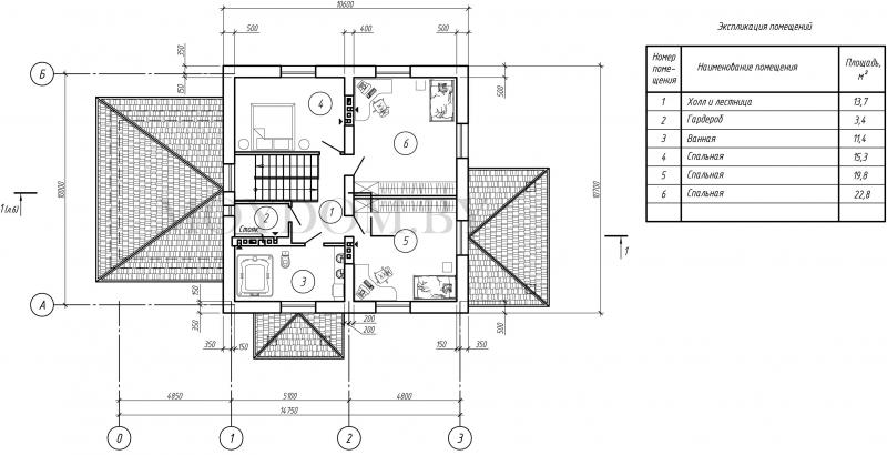

На втором этаже здорово разместить еще один сан узел и продумать гардеробную, чтобы не перегружать комнаты шкафами

Мое мнение – если нравится типовой дом, его целесообразнее строить по проекту. Изменять, убирать или добавлять что-либо не стоит.
Проектировщики многое учли, создавая проект. Все взаимосвязано – несущие стены, перегородки, двери, оконные проемы. Рассчитано количество солнечного света, отношение жилых и подсобных помещений, расположение их относительно друг друга и узлов коммуникаций, лестница, выходы.

Дополнительной ванной или санузла не хватает на втором этаже.
На 3 спальни, один совмещенный санузел (даже с джакузи) - это мало.
Утром не удобно всей семье собираться, кто-то из большой семьи постоянно будет ждать своей очереди.
