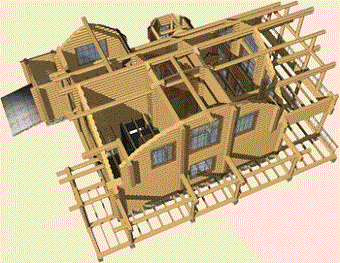

При строительстве и, соответственно, проектировании деревянных домов существует множество особенностей. Оцилиндрованные бревна обычно выпускаются длинной 6 метров. Но стены многих домов обычно имеют длину более 6 метров. По этой причине есть необходимость стыковать бревна.
При этом совершенно нельзя бревна стыковать на открытой стене. Стыки необходимо производить на перерубах для того, чтобы можно было стыки закрыть тепловым замком. Это исключит образования, так называемых, мостиков холода.
Чтобы деревянный дом усел лучше, стыки бревен в каждом венце нужно располагать в шахматном порядке. Совершенно не допустимо, все бревна стыковать в одном перерубе.
Деревянные дома всегда имеют четное число углов. Объясняется это способом монтажа дерева. Если дом будет иметь нечетное число углов, тогда в одном из них бревна лягут в стык. А это никак нельзя допускать.
При строительстве деревянного дома чрезвычайно важно рассчитывать нагрузку на несущие участки конструкции. Так как в производстве дома использую бревна длинной 6 метров, не следует использовать участки длиной 4,5-5 метров. Так как в таком случае будет оставаться большое количество отходов.
В доме, имеющем мансардный этаж, не стоит устанавливать лестницу с опорой на стену, на которую приходится скат крыши, чтобы человек не упирался в него головой.
