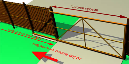

Откатные ворота сделать самостоятельно вполне реально, для этого нужно основательно подойти к самому главному этапу работы – проектированию. Определите высоту забора, материал, из которого будет построен забор, и ширину проема. На рисунке ниже показана примерная схема, которая у Вас должна получиться. Сделайте откатные ворота своими руками чертеж, по которому будете вести расчеты необходимых материалов.
чертеж откатных ворот

Я считаю, что на откатные ворота своими руками чертеж предоставлен плохой, вообще лучше всего было бы увидеть порядовку или видео, так как они в полной мере опишут весь процесс целиком.

Во-первых, в теме нет чертежа откатных ворот. Да и правильно. Нет смысла предоставлять чертеж и смету, когда не знаешь, пригодится это кому или нет. А бывают случаи еще, когда человек, который решил сделать ворота своими руками, просто берет первую попавшуюся картинку и действует, отталкиваясь от данных, которые там имеются. Да-да, видел я такое несколько раз, когда человек делал ворота, и только после этого понимал, что они гораздо больше или меньше проема, есть другие серьезные несоответствия. А все из-за невнимательности... поэтому правильно. Чертеж создается индивидуально, как и общий проект, план работ, в зависимости от требований заказчика.
Итак, нет чертежа откатных ворот. Но это поправимо. Просто пишите нам в раздел Консультаций, и мы помогаем разобраться с вопросом!
