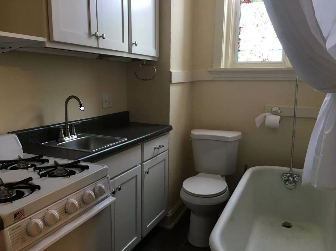

Совок писал(а):могут же, когда хотят и всё под рукой.
Не верю. Так не бывает. Это Фотошоп.
А если серьезно, то СанПиН 2.1.2.2645-10: 3.9. Не допускается устраивать вход в помещение, оборудованное унитазом, непосредственно из кухни и жилых комнат, за исключением входа из спальни в совмещенный санузел при условии наличия в квартире второго помещения, оборудованного унитазом, с входом в него из коридора или холла.
