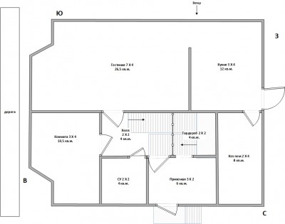

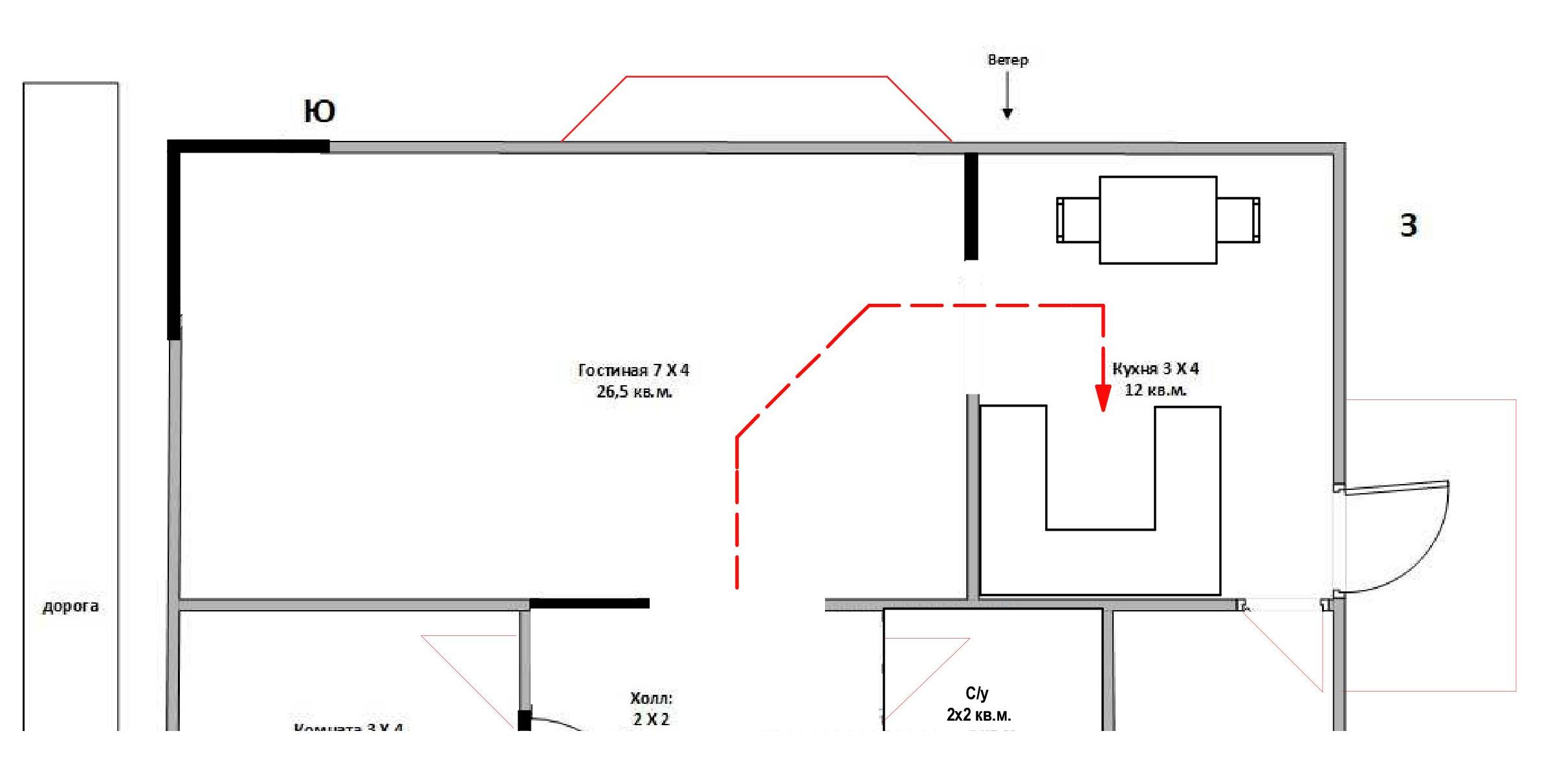

Добрый день. Нужна подсказка.
Никак не могу подобрать проект, который мне полностью бы подошел.
При этом я читала, что в проекте главное - несущие стены. Что либо одна длинная, либо две коротких. А остальные стены можно двигать произвольно.
Так вот, достаточно ли будет подобрать проект в СК с длинной несущей стеной и попросить передвинуть стены или есть что-то еще, на что принципиально обратить внимание?
И второй вопрос. Насколько будет дороже/хуже разнести СУ и кухню/котельную в разные углы дома? Я читала, что их рекомендуют ставить рядом из-за вентиляции и воды. Но вентиляция у СУ и кухни всё равно должна быть раздельная из-за запахов. Получается, что дороже только на стоимость труб для воды?
Собственно есть вот такая планировка (не проект). Буду рада конструктивной критике.
Основные критерии: гостинная 25-30кв.м. Эркер на фасад (желательно эркер разместить в гостиной). Выход на террасу из кухни. Терасса внутрь участка. Кухня 10-12 кв.м. совместная с гостиной (и желательно с кладовкой). Одна комната на 1 этаже.
Пояснение. Под лестницей обозначено пространство, в которое можно проползти из прихожей. Для шапок. Высота потолка планируется 270 при пятиметровой лестнице последний метр - выше 2х метров, так что дверь должна поместиться.

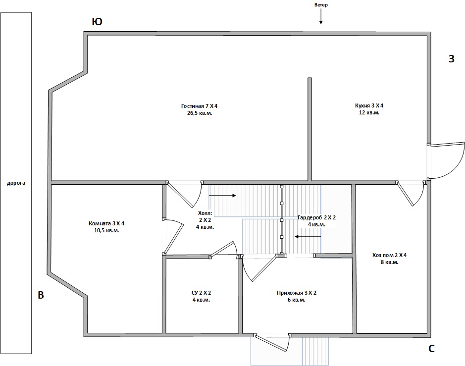

Тема: Перепланировка проекта

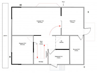

Тут, конечно, много чего нужно подправить.
Лестница - так как сейчас расположена - на втором этаже занимает область с высоким потолком. И гардеробная такая не получится, т.к. под нижним маршем совсем места не будет, даже ползком.
Рекомендую поменять местами лестницу и санузел. Последний окажется рядом с кухней. Вопрос с коммуникациями поднимали выше - эти помещения будут рядом.
Эркер лучше не делить стеной, а сделать меньше и только для гостиной. Иначе из интерьера будет больше заметен внутренний угол, а не часть эркера.
Дверь в кухню нужно расположить ближе к центру. Тогда путь от коридора в кухню - по сути место, где нельзя ставить мебель - будет короче.

Это автору вопроса мои рекомендации :)
Собственно вот они:

Jessie писал(а):Источник цитаты Собственно вот они
Спасибо. Да, насчет этого варианта СУ/лестницы тоже думала. Хочу попросить архитектора нарисовать оба варианта, и полазить в 3D. Но там уже точно не гардероб. Только тех помещение (если не перенесу) для насоса/бойлера/котла или что там еще понадобится.
Между гостинной и кухней дверь не планируется. Мебель по этой стене в гостинной не планирую. На самоизоляции нарисовалась расстановка на кухне. понравился вариант с П-образной рабочей зоной.
А вот по поводу сокращения эркера вероятно Вы правы. Уж очень неудобно в комнате получается, никак нормально кровать не размещается. И большой эркер выглядит не так аккуратно, хотя и "прыщики" не нравятся.

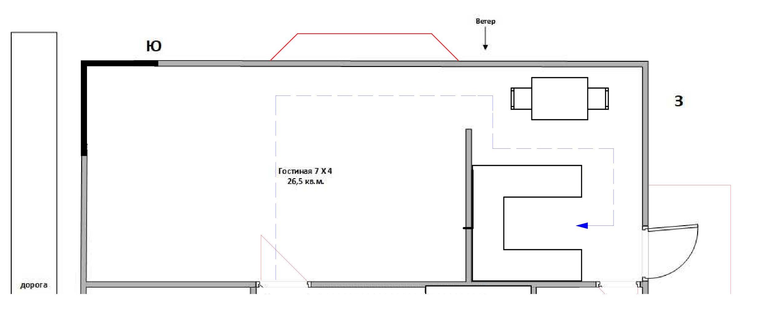

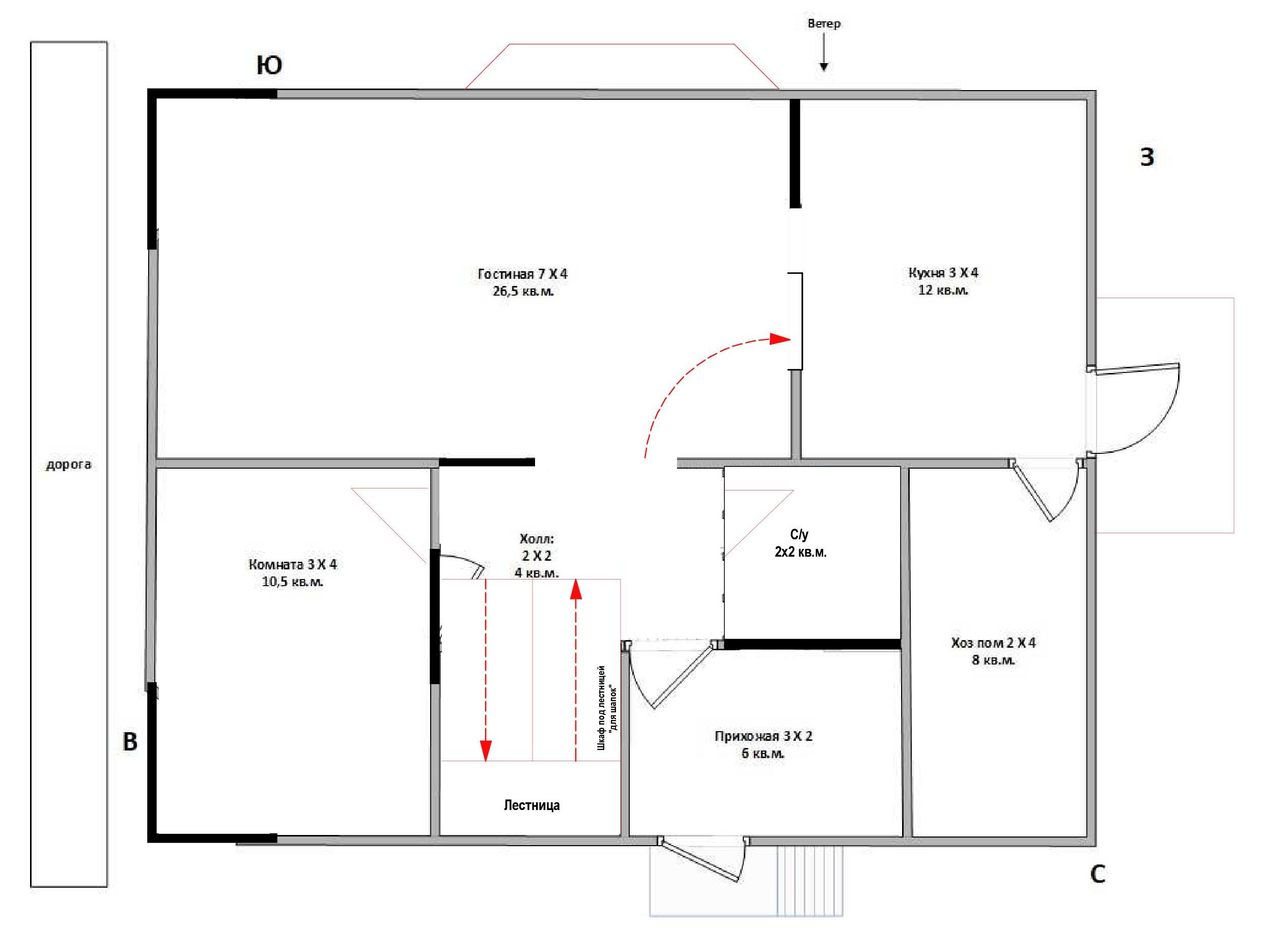

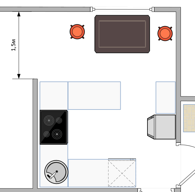

П-образная - кухня да, самая удобная, на мой взгляд. Только место нужно оставить, чтобы 2 человека могли одновременно находиться.
Отправлено спустя 26 минут 6 секунд:
Эксперт писал(а):Источник цитаты Двери открывающиеся не к стене, а в комнату - это зачем?
Межкомнатные двери, которые открываются в помещение, в сторону стены не проектируют. Это не удобно. И при заносе мебели и при эксплуатации.
Еще важно следить, чтобы двери не мешали друг другу, не открывались в узкий коридор, не мешали мебели.
Вы упорно увеличиваете маршрут со второго этажа в кухню :)
Может быть сделать так?

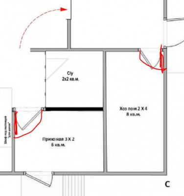

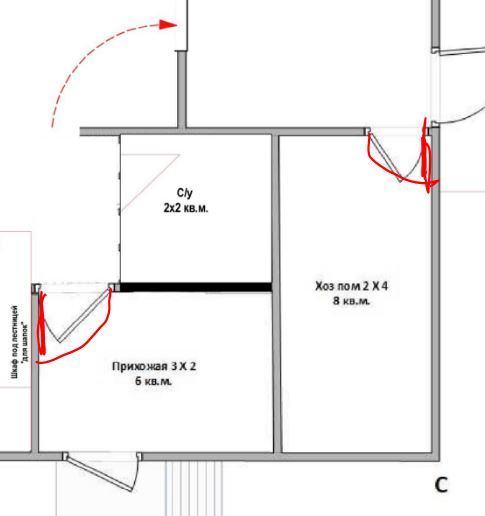

Jessie писал(а):Источник цитаты Межкомнатные двери, которые открываются в помещение, в сторону стены не проектируют. Это не удобно. И при заносе мебели и при эксплуатации.
Ошибаетесь, - правильно так.
Двери открываются к стене
Jessie писал(а):Источник цитаты Вы упорно увеличиваете маршрут со второго этажа в кухню :)
Зато уменьшаю путь от рабочей зоны на веранду. В моих фантазиях один человек готовит, ставит посуду на верхнюю ножку П, другой переставляет на стол. А кофе попить, присел к ножке и не бегать к столу (думала там вообще стойку приподнять, но пока не встретила понимания). И прямой выход с едой на веранду.
В принципе в Вашем варианте, более свободно получается между столом и раб зоной, прямой проход, но затруднен проход/пробег на веранду, но можно опять таки поставить посуду на ножку, обойти и забрать. Так что выходит то же на то же. Решение за хозяйкой кухни, жаль она отказывается решать по картинке, говорит, надо встать в помещении, тогда она поймет как ей надо.
Я вообще думаю, может там поставить перегородку из ГВЛ стронг уже на этапе отделки, а на этапе строительства сделать общее пространство. Тогда проход и размер кухни можно отложить на натурный выезд. Но это должны будут сказать строители, насколько так правильно.
Открытие дверей условно, так как наслушалась кучу противоположных мнений. Но двери, как я поняла, будут ставиться в последнюю очередь после отделки. Так что будет возможность решить на натуре.
Отдельное спасибо за эркер. Попробовала на скорую руку передвинуть его полностью в гостиную. Получилось гораздо лучше. Особенно на втором этаже, где в холле были "уши", которым не могла найти применение. Теперь из них получилась полноценная дополнительная комната.
PS Общалась с СК, которые на этапе КП рисуют упрощенный АР. Показали мои окна в мансарде. Убедили, что с моими хотелками к естественному освещению/цене полноценный второй этаж + холодный чердак будет оптимальнее. Вроде даже убедили. Так что выход лестницы в этом варианте не сильно актуален. Остается вопрос оптимальности инженерки.
phoeniks писал(а):Источник цитаты Отдельное спасибо за эркер. Попробовала на скорую руку передвинуть его полностью в гостиную. Получилось гораздо лучше. Особенно на втором этаже, где в холле были "уши", которым не могла найти применение. Теперь из них получилась полноценная дополнительная комната.PS Общалась с СК, которые на этапе КП рисуют упрощенный АР. Показали мои окна в мансарде. Убедили, что с моими хотелками к естественному освещению/цене полноценный второй этаж + холодный чердак будет оптимальнее. Вроде даже убедили. Так что выход лестницы в этом варианте не сильно актуален. Остается вопрос оптимальности инженерки.
По кухне и расстановке мебели - конечно, окончательное решение принимает владелец. Барную стойку к П-образной столешнице добавить можно. Главное оставить место для стульев этой стойки. Чтобы тот самый проход из гостиной, все-таки был.
По санузлу и лестнице – чем ближе к кухне, тем меньше понадобится труб. Еще необходимо определить, хватит ли для канализации толщины стяжки. В с СК, в которой готовят Вам эскиз, на этапе проекта можно разработать водоснабжение и канализацию, инженер рассчитает уклон и определит, хватит ли высоты чернового пола для уклона канализационной трубы.
