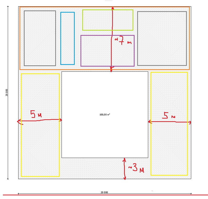

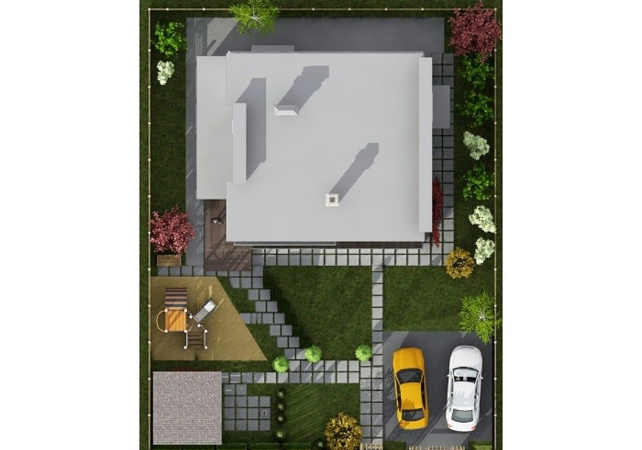

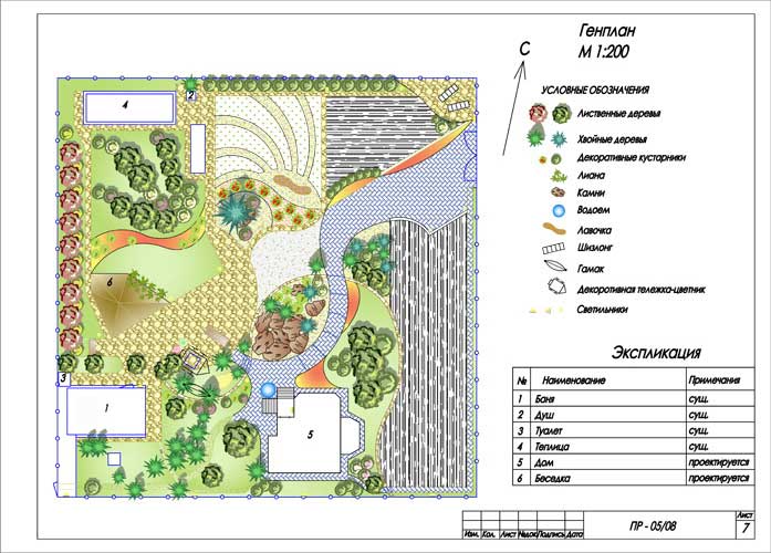

В дополнение к написанному хотелось бы увидеть конкретные рекомендации по зонированию участка.
Ну например у меня 4 сотки. Дом 10х10. Я хочу уместить все зоны и не нарушить нормы и все предусмотреть. Все перечисленные объекты мне нужны. С чего начать? От чего придется точно отказаться?
Merku
Сообщения: 314
Бонусы: 445.06
Благодарил (а): 76 раз
Поблагодарили: 48 раз
Баллы репутации: 36
Тема: Планировка участка для загородного строительства
Виктор_он_лайн_школа писал(а):В дополнение к написанному хотелось бы увидеть конкретные рекомендации по зонированию участка.
Принципиальная схема. приблизительно, не зная что по соседству уже построено. Дом стоит чуть в центре ближе к въезду, чтоб и красную линию соблюсти, на схеме от края стены до границы участка, а вообще в доках прописаны нормы от свеса кровли до красной линии. Представим, что за домом примерно осталось 1,5 сотки.
Хозяйственный двор с живностью вам конечно, здесь не построить, но красивый плодовый сад, вполне можно. Оранжевая зона на схеме. Гараж в расчет не беру сюда. При этом, соблюсти расстояние от кроны до забора, есть нормативы по породам деревьев. Если будет интересно могу подробней прописать.
Желтые зоны на схеме для ваяния красоты и зон отдыха, качель, мелких кустарников вдоль дорожек, либо мини беседки, можно ее и под одну кровлю загнать с домом. Голубая зона - грядки и небольшая теплица ближе к забору. Серая- хоз-сарайчик, салатовая. На глаз так сложно дать конкретные рекомендации, нужен генплан и 69 статья Требования к противопожарным расстояниям между зданиями" Здесь разве это не обсуждалось уже по форуму?

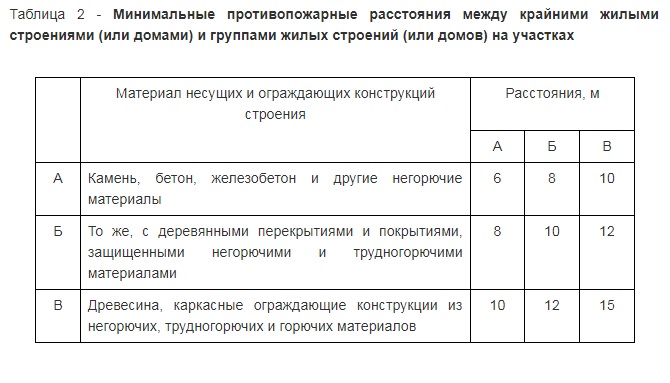

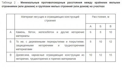

...на 4 сотках дом 10 х 10 м по определению невозможно построить, вернее запустить в эксплуатацию и застраховать... 4 м (3 м) от стены д забора для проезда пожарной машины и 15 м между ближайшим соседом при деревянном доме без противопожарного экрана в 2 этажа никто не отменял...

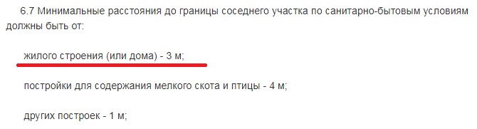

Pogarik писал(а):Источник цитаты и 15 м между ближайшим соседом при деревянном доме без противопожарного экрана в 2 этажа никто не отменял...
это да. так проектировать никто не будет не зная окружающую застройку. четыре -это небольшой участок, но его можно обжить со вкусом не нарушая нормы, но всё туда не запихнешь. :?

Pogarik писал(а):Источник цитаты ...на 4 сотках дом 10 х 10 м по определению невозможно построить, вернее запустить в эксплуатацию и застраховать... 4 м (3 м) от стены д забора для проезда пожарной машины и 15 м между ближайшим соседом при деревянном доме без противопожарного экрана в 2 этажа никто не отменял...
При 15 метрах от деревянного до деревянного в сп не регламентируется экран такой высоты, это минимальное допустимое расстояние. При уменьшении противопожарного разрыва это как доп мероприятие, если невозможно соблюсти при маленьком участке. на 4 сотках нормативы применять по снип это ад.я не говорю, что это не нужно, а о том, что проблематично. если покажете выдержку из документа буду признательна. эти нормативы ( во вложении сп 53.13330.2011) обязательны для садовых, для ижс сп 30-102-99, плюс местные т.н.пзз

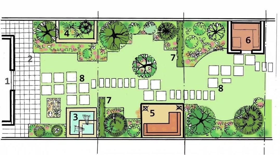

Тему буду периодически обновлять, добавлять полезную информацию, в продолжение о маленьких участках, и не только. Если всё-таки встала задача планирования небольшого участка (3-5 соток), все объекты обязаны располагаться рационально, не иначе. Бережем каждый метр земли. Напишу по порядку,что это за зоны, с примерным процентным соотношением:
1) жилая зона (собственно дом, включающий террасу, крыльцо, гараж) занимает ок 10-12% участка.
2) сад и огород , занимает до 50%
3)хозяйственная зона (хозпостройки, сараи,баня,будка) занимает ок 15-20 %
4)зона отдыха (беседка, тент, или просто лавочка, игровая) занимает ок 20-30%
примеров на благоустройство маленьких участков 5 и менее соток очень мало, неудивительно, что народ ломает голову, те кто строиться самостоятельно, плюс нормативы..
Ну а небольшой дом, если предусмотреть хорошее утепление, теплую мансарду, исключить лишние перегородки, дать дому"задышать" пространством , или в архитектуре это часто называют "дать иллюзию пространства" , то такой домик можно сделать просторным уютным релакс убежищем).
Если участок кажется совсем скучным, а хочется создать историю и осталось денег пофантазить, то ловите парочку советов:
- не делать ограждений внутри участка, и четких границ. сделайте живую изгородь.
-не распыляйтесь на водоем, иначе на маленьком участке получиться "лужа". Сразу вспоминаю случай из жизни.. как знакомый соорудил прудок из грузовой покрышки, но неудачно.. :D :-))я её всегда называю пристанищем для лягушек :lol: :-). не суть. главное сделать со вкусом.
- внести геопластику. в разумных масштабах. лучше в зоне отдыха, в огороде незачем возвышенности и низменности). так дадите точки обзора для созерцания.
- не садить деревья с широкой кроной- дадут много тени, это не очень хорошо для маленького участка.
-используйте светопрозрачные кровли, навесы.
продолжение следует...

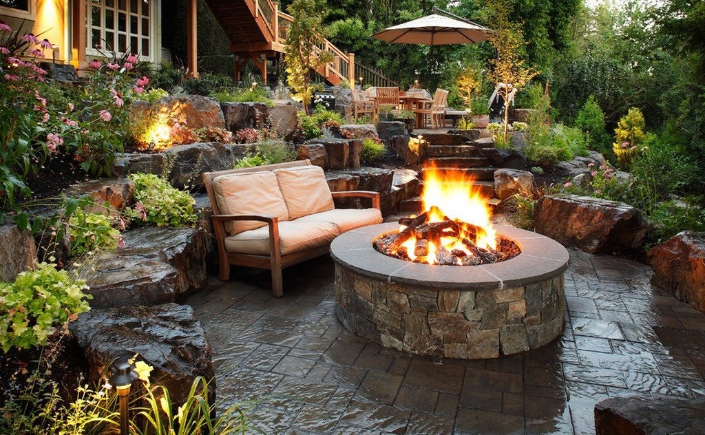

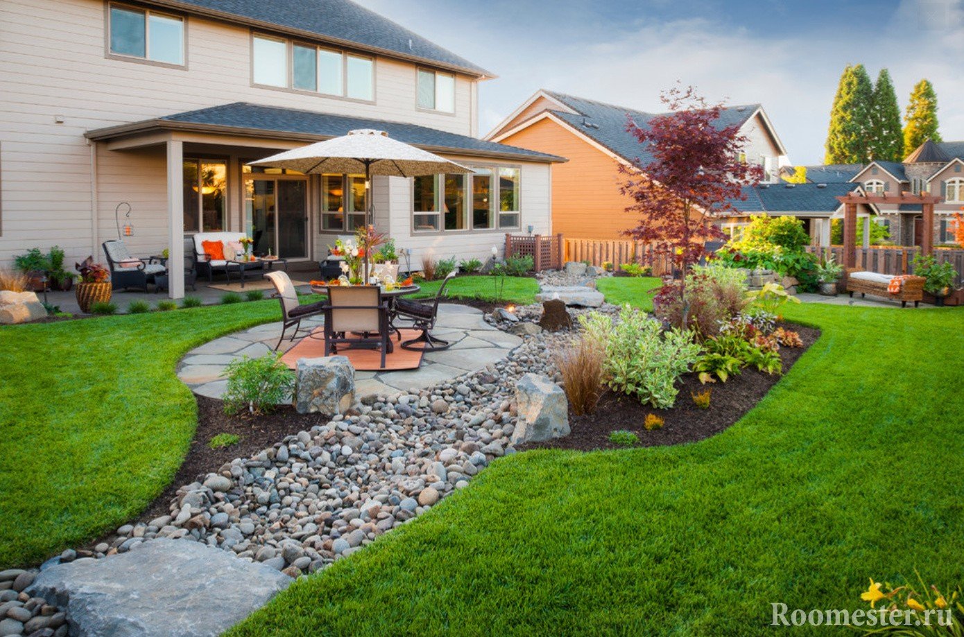

Самые интересные, не поддающиеся воображению) Вообще приемы геопластики надо показывать на конкретной ситуации, или проблемном участке.
В первую очередь геопластика на загородном участке- это две задачи:
- в одной точке -повышение рельефа, холмы (возвышенности, насыпи)
- в другой точке -понижение рельефа - низменности (ямки, овражки).
В меру! И с учетом техники безопасности, чтоб ноги не переломать.
Заглубленные участки ландшафта -это зона комфорта на участке - объясняется всё ощущением затишья и отсутствие посторонних взглядов. Можно скрыть с поля зрения любую зону, которую захотите, это могут быть хозпостройки, но на участке менее 10 соток это будет проблемнее, при высоте озелененного холма 1,5 метра .А можно наоборот сделать живописный обзор с самой высокой точки и поставить там беседку.
Если на участке характерно выраженный рельеф, то подпорные стенки будут смотреться и на маленьком участке. Они зрительно увеличивают линию горизонта. При правильном размещении участок будет ощущаться шире.
Применяя особые приемы можно сотворить не просто уникальный ландшафт, самый страшный невзрачный участок можно превратить в конфетку! Можно с большой любовью, пытаясь сделать лучше, сами того не замечая, просто изуродовать участок. Оказывается, просто не правильно используя приемы формирования окружающей среды и создания зон экологического комфорта.
Ну вот сравните одну группу фото внизу с другой. На какой участок больше хочется?
