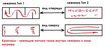

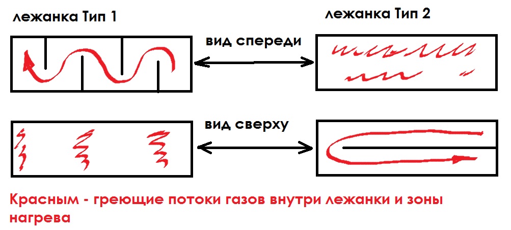

Поэтому давайте рассмотрим варианты, как эти газы могут проходить через лежанку.
Принципиально возможна организация двух воздушных потоков вверх вниз по лежанке и по длине:
Проходы газов по лежанке печи

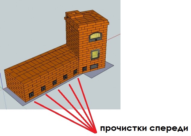

Внешне их отличить очень просто в печах всегда в месте перенаправления движения газов ставиться прочистка.
Соответственно первый вариант имеет прочистки по лицевой стороне:
Прочистки спереди
Источник фото: http://forum.stovemaster.ru/

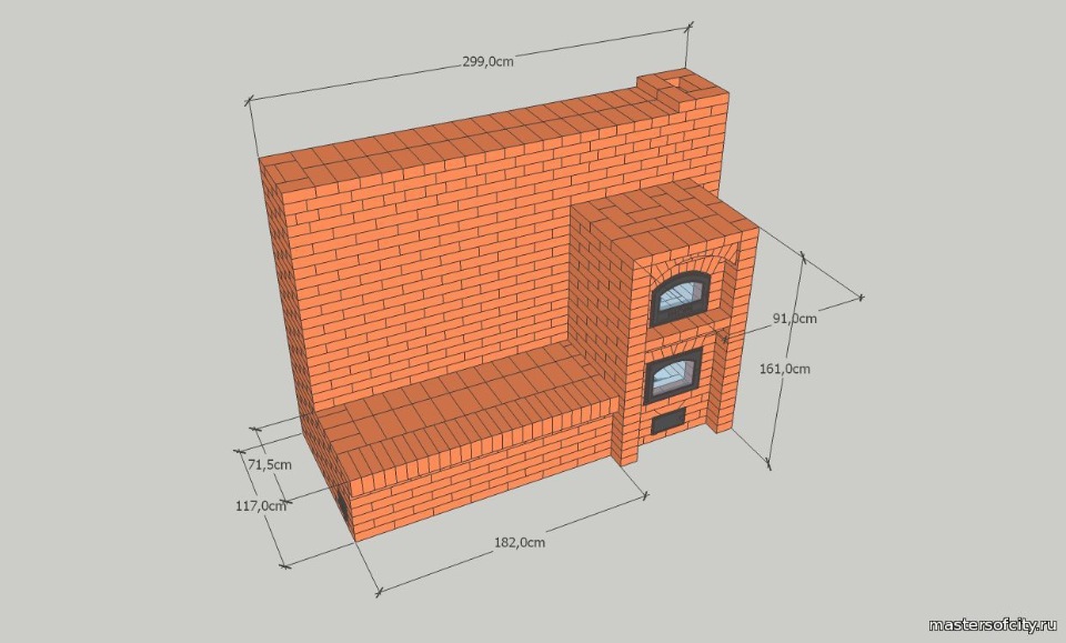

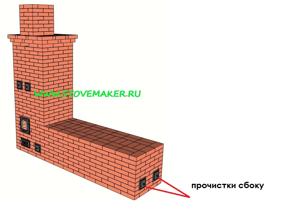

А второй вариант имеет прочистки с торца лежанки:
Прочистки сбоку
Второй очень важный момент в печи, это толщина стенок и общая масса печи, так как Вы печь однажды протопите, и кирпич будет медленно остывать, чем больше масса, тем дольше он остывает.
Я бы Вам рекомендовал второй вариант, он создаст более равномерный прогрев лежанки и лучшую тягу в печи.

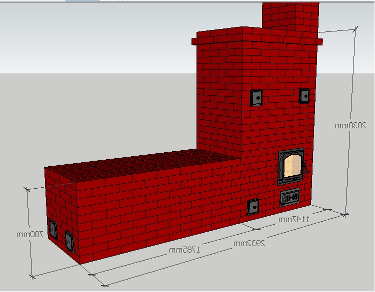

На второй картинке выше печь имеет габариты размерами 2930мм*770мм, что для лежанки без опоры на мой взгляд маловато.

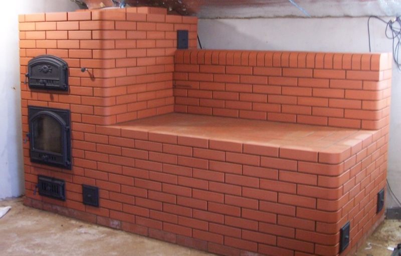

Наиболее комфорты лежанки, имеющие спинку, при топке печи спинка также прогреется и лежать на такой печи будет одно удовольствие.

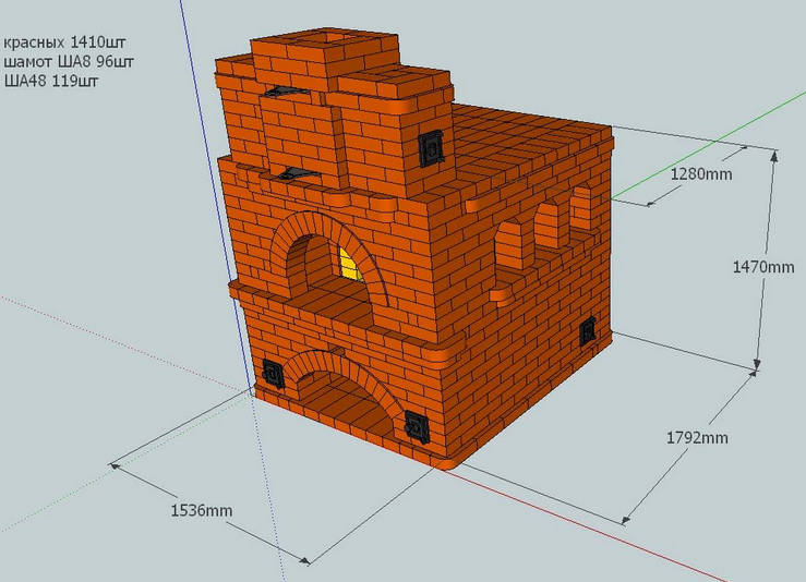

Обратите внимание на такую модель:
Варианты печей с лежанкой - эскиз

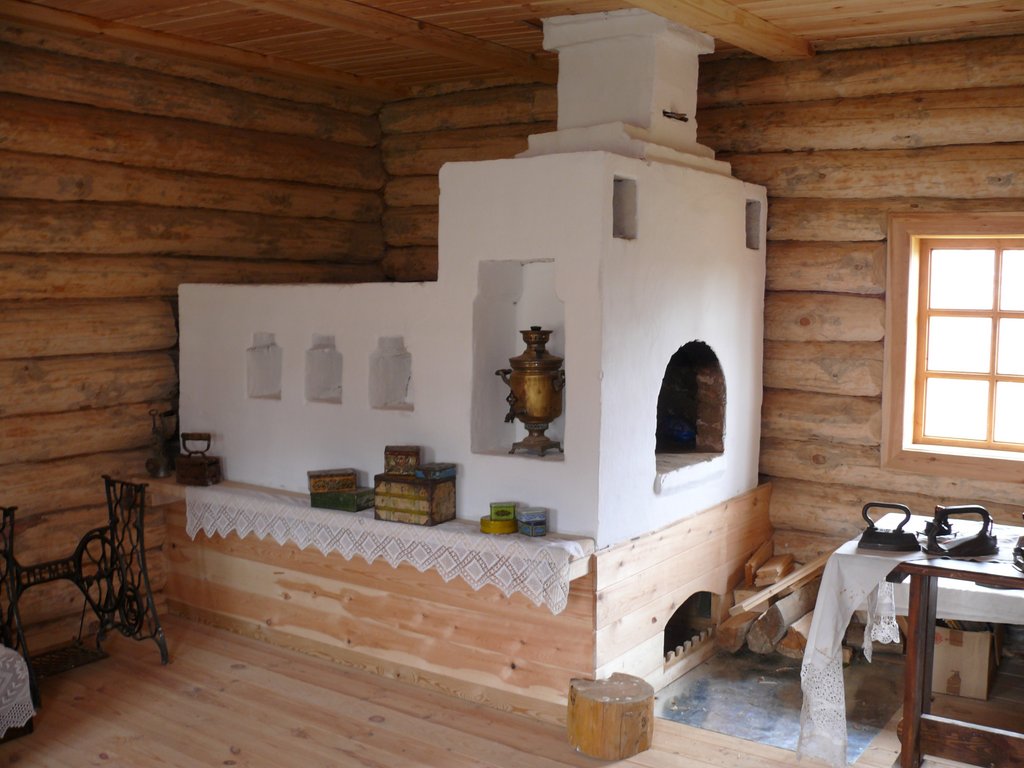

Вот примерно такая печь на фото:
Варианты печей с лежанкой с фото
Источник фото: https://znatoktepla.ru/

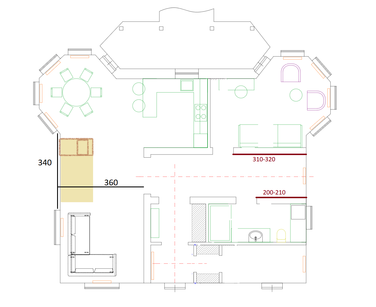

Также прилагаю план 1 этажа с печью и размерами, для лучшего понимания
бежевым цветом примерно обозначила печь
размеры из интернета, не знаю, насколько этому можно верить.

Но все-таки классические русские печи имеют лежанку позади печи, что применительно к Вашей планировке, на мой скромный взгляд, не очень:
Источник фото: http://печник-томск.рф/

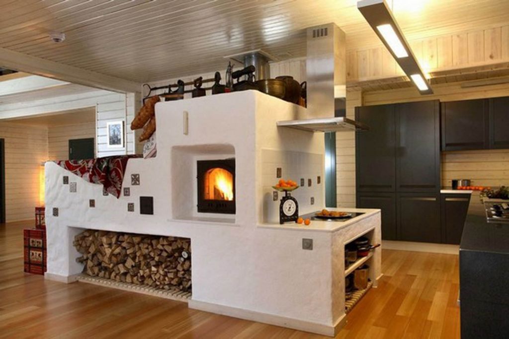

Хотелось бы отдельно обратить Ваше внимание на выложенную Вами картинку:
Кухня в русском стиле с печкой
Плита с вытяжкой (которую бы Вы хотели убрать), она просто приставная, внедренная в общую кладку, плита - это электрическая варочная поверхность, вытяжка тоже электрическая, то есть к печи и ее функциональности она не имеет никакого значения.

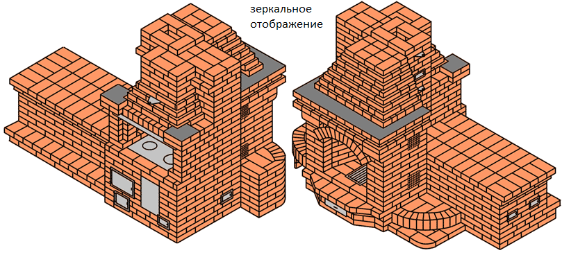

Теперь сравните эту печь, с картинкой аналогичной из моего первого ответа:
Для Вашего удобства я ее отобразил зеркально.
Это такая же печь, стоящая на подиуме, который используется для хранения дров и у которого вперед нарощена толщина, за счет чего топка получилась утоплена, а лежанка шире.
