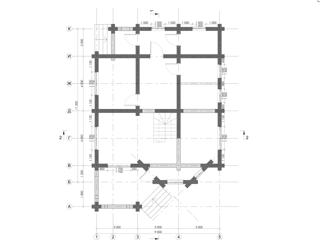

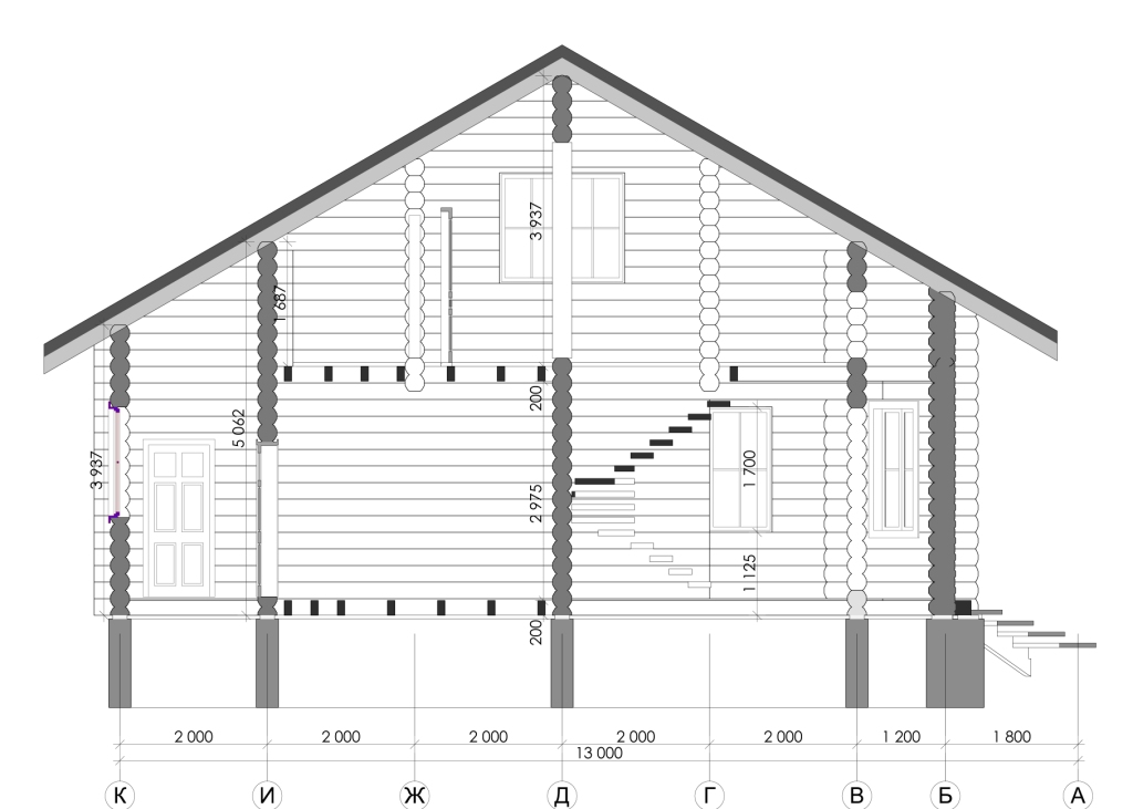

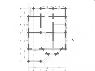

Можно посоветовать проект "Лесная сказка". У этого проекта много плагиатов. Иногда этот проект называют "Охотничья романтика"
