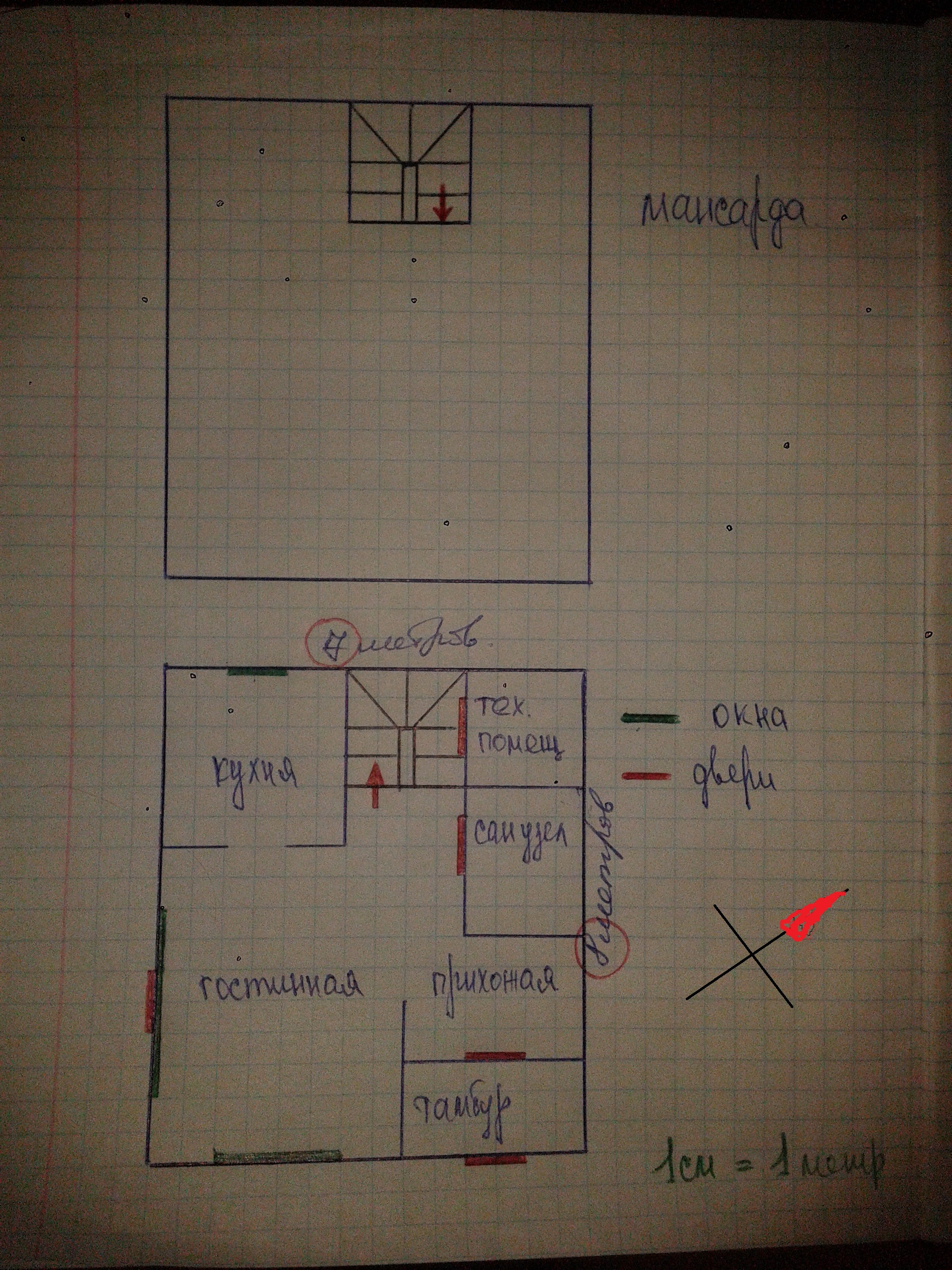

Здравствуйте всем!Строительство планирую на следующий год, но уже сейчас решил потихоньку собирать информацию и делать проект.И еще просто руки чешутся!
Прошу помощи в проектировании.
Дом из бревна 26-28 под рубанок.На втором этаже хочу разместить 3 спальни и кладовку с гардеробом.В связи с мансардой не знаю сколько полезного места останется на 2 этаже.С удовольствием выслушаю критики и предложения. Достаточно ли я места под лестницу оставил?Весь 1 этаж хочу сделать теплые полы, второй с радиаторами. Гардероб на 2 этажу думаю расположить над санузлом.По размещению комнат на втором этаже пока не определился, по разному рисовал - все не нравится.Спасибо заранее за коментарии.

...дык вы возьмите типой проект 7 х 8 и в его границах экспериментируйте--определитесь с фундаментом, ассортиментом и типом стройматериалов,типом сруба, типом крыши, отапливаемой площадью и неотапливаемой и т.д.--побольше вводных данных для проектирования,т.е опишите максимальные свои "хотелки"...

Pogarik писал(а):...дык вы возьмите типой проект 7 х 8 и в его границах экспериментируйте--определитесь с фундаментом, ассортиментом и типом стройматериалов,типом сруба, типом крыши, отапливаемой площадью и неотапливаемой и т.д.--побольше вводных данных для проектирования,т.е опишите максимальные свои "хотелки"...
правильно... больше информации выложи

@Алексей150м2
У Вас на лестнице 9 ступеней, если даже это образно, то лестница в проекции 2х2 мала и будет очень крутой.
Также не рекомендовал бы такую конструкцию забежных участков, роль лестничной площадки в том, что когда происходит падение на лестнице (а такое случается и никто не застрахован) падающий должен не улететь до конца лестницы, а остановиться на ровном участке - так он получает не критичные повреждения.
У Вас без опорная крыша с пролетом 7 метров, сделать такую можно, но дорого и не просто.
В зале у Вас получатся 5 метровые балки опирающиеся на окно - над окном в стене надо обязательно собрать ферму, иначе есть риск деформации оконного проема.
Добавлено после 1 минута 33 секунды:
Алексей150м2 писал(а):Весь 1 этаж хочу сделать теплые полы
Теплыми полами отопить дом не возможно, так как они лимитированы температурой теплоносителя 35-40 оС.

Фасадов Алекс писал(а):Прикольный проектик, простенько но со вкусом, посмотрие еще готовые проекты пожет что лучше подберете, в этом деле лучше не спешить)
А чем он такой прикольненький, что со вкусом то? Со вкусом может быть дизайн или проект огромного дома с архитектурой, а это просто нарисованный под себя, самый простейший проект, который даже еще не доведен до ума. Я не критикую автора, ни в коем случае, просто пытаюсь понять, что прикольненького в проекте):-) Вот.
И тут еще такое утверждение прозвучало, что лучше еще посмотреть проекты домов. Где? Подсказывайте, указывайте на преимущества, посмотрим!

а чем этот проект дома такой уж неоднозначный? все как раз наоборот, однозначно, просто и понятно. самый базовый проект дома. хотя я все-таки доверился бы в таком серьезном деле, как поектировка и строительство дома, профессионалам, не стал бы полностью на свои силы полагатся, вдруг чего-нибудь да не учту или пропущу по незнаю и неопытности. тут верный совет топикстартеру дали: посмотреть проекты уже готовых домов и выбрать что-нибудь из них.

Что хочу добавить по вашему проекту. Во- первых кухня и санузел находятся в разных зонах. При таком расположении Вам предется тянуть коммуникации с разных концов. Хотя по моему разумению они должны быть рядом и сходиться в одну канализационную трубу. Исключение составляет, если у Вас будет био туалет. Лестница на мансардный этаж, обязательно должна иметь поворотную площадку. Возможно Вам нужно подумать о втором светеу лестничного марша. Если вы хотите расположить на мансардном этаже три спальни, то можно посередине организовать холл, а от него разметить комнаты. Мансардные окна то-же нужно продумать, если будет мало света, то не очень уютно.

Мало ступенек изобразили. Лестница с забежными, кстати, имеет место быть. Но я сомневаюсь, что дверь под лестничным пролётом в техпомещение нормально встанет, а точнее не откроется ;) Осветите небольшим окошком лестницу. Кухню тоже неплохо было бы на север перекинуть. Но тут надо думать относительно Вашего участка. На Вашем планчике 7х8 м вполне есть где разгуляться. Надеюсь, у Вас всё получилось!
