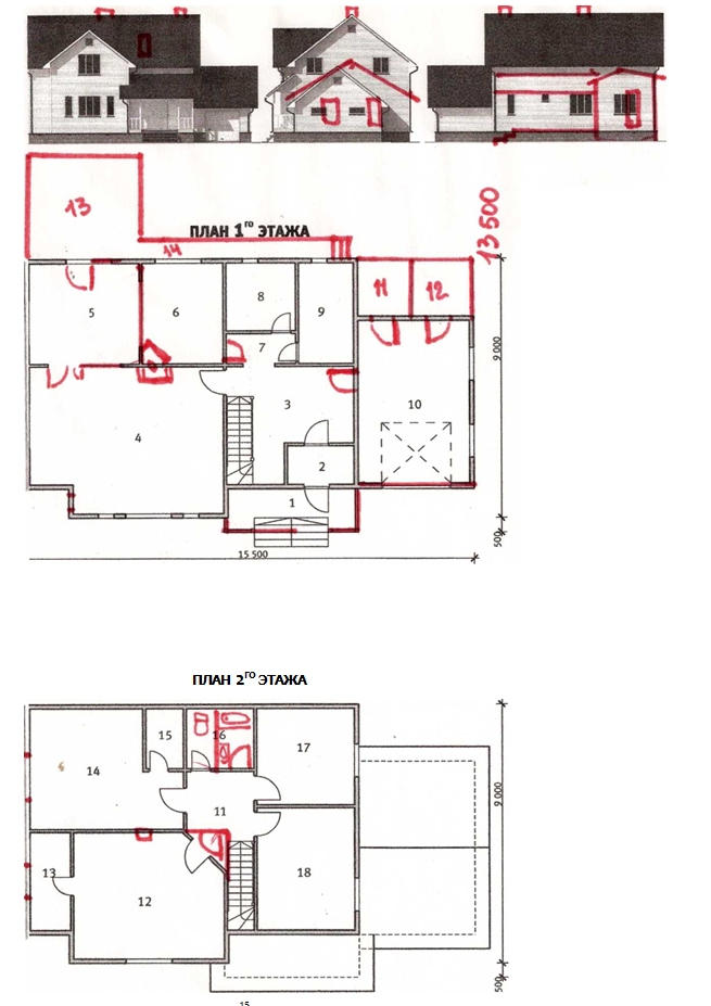

Всем привет! Наконец собрались мы с женой домом обзавестись. Долго,больше года выбирали проект и всё таки остановились на проекте компании "Зодчий" Канадец 3.
Конечно не обошлось без дополнений. Исходили из потребностей и денег. Получилось: каркасный дом площадью чуть больше 200 м.кв., два этажа, без гаража (гараж отдельно с дополнительной мастерской), 4 спальни, 3 санузла, кабинет, большая гардеробная, 2 камина, кровля мягкая, облицовка штукатурка 80% и 20% плитка под кирпич. Участок 12-15 соток в посёлке (деревне), газ магистральный, вода централизованно и канализация септик.
Приложения: №1 проект Зодчего.
№2 с нашими дополнениями (выделены красным).
Отформатирую и выставлю. Размер и тип расширения не совпадают.
Внутренния отделка: стены вагонка под покраску и гипсокартон (обои или плитка). Пол плитка и ламинат 8 мм, потолок вагонка или алюминиевая рейка. Окна двойной стеклопакет, рамы пластик ламинированный с одной стороны.
С удовольствием выслушаю мнения по поводу данного проекта.

Алексей 12 писал(а):2 камина
Это весь обогрев?

Нет конечно, будет двухконтурный котёл. В доме по проекту есть специальное помещение. Одним из изменений является замена окна на дверь. Думаю достаточно простой "балконной" двери, и свет и возможность "фромужного" открывания для проветривания.

Хороший полноценный проект. Правда не совсем понимаю зачем три санузла, двух достаточно, ведь как правило они располагаются на 1 и 2-ом этаже друг над другом. Каким материалом с внешней стороны будет обшиваться каркас? Советую плитой СМЛ10мм или ЦСП, на поверхность этих материалов хорошо ложится штукатурка и плитка, тем более он влагостойкий. Обязательно утеплите крышу и пол 1ого этажа, применив утеплитель, паро и гидроизоляцию. дом для постоянного проживантя, не помешает предусмотреть вентиляцию.

Алексей 12, вы хотите сказать, что это проект? Это вообще ничто.
