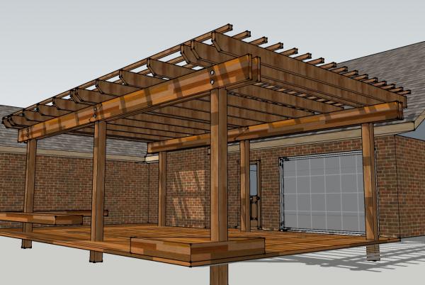

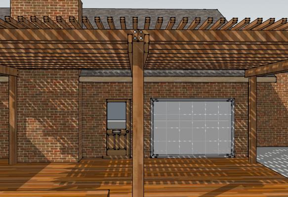

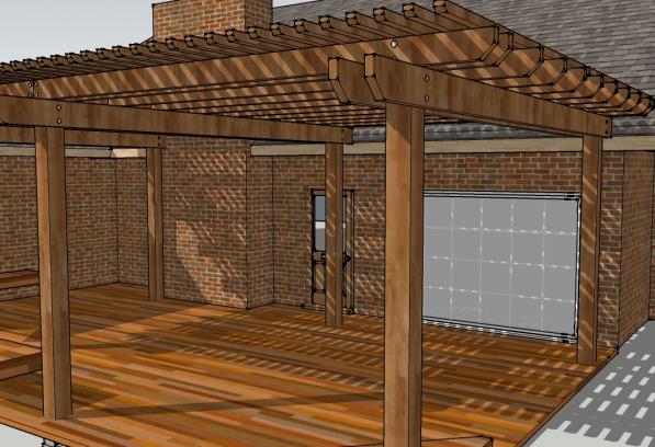

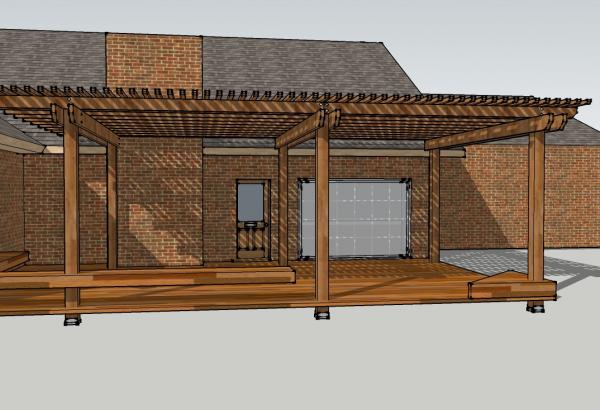

Я проектирую навес наподобие перголы, которым хочу закрыть вход в дом и имеющийся деревянный настил. Прикрепляю последние варианты дизайна, на которых пока остановился.
У меня вот какие вопросы возникли:

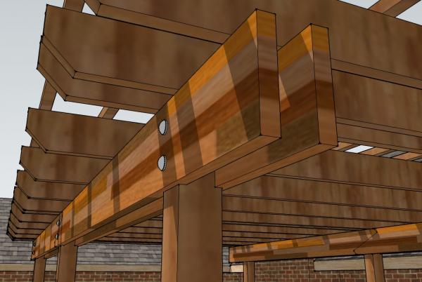

1) Зарубки на столбах: Как думаете, нужно делать зарубки глубиной 2,5 см по обеим сторонам опорных столбов 150 х 150 мм, чтобы в них легли балки размером 50 х 300 мм (или даже 50 х 250 мм)? Лично я думаю, что нагрузка от перекладин размером 50 х 200 мм (или даже 50 х 150 мм) и балок не такая уж большая, как в случае с крытым навесом, поэтому зарубки делать необязательно. Плюс к тому, если на столбах сделать зарубки, то появится дополнительное место, где сможет скапливаться влага, что приведет к быстрому гниению древесины. Что думаете по этому поводу?
2) Размер балок: На проекте показаны балки размером 50 х 300 мм, расположенные по обе стороны опорных столбов. Но думаю, что вполне можно использовать доски размером 50 х 250 мм, так как опять же вес конструкции относительно небольшой. Расстояние между соседними столбами составляет 3,3 метра. Я даже слышал, что для открытой конструкции вполне достаточно использовать балки размером 50 х 200 мм. Так какой размер балок лучше всего использовать, учитывая расстояние между столбами в 3,3 метра? В качестве материала планирую использовать кедр.
3) Размер перекладин: В принципе, тот же вопрос, что и с балками. В проекте предусмотрено использование перекладин размером 50 х 200 мм, которые установлены перпендикулярно балкам. Расстояние между балками составляет 3,6 метра. Подойдут ли в качестве перекладин доски размером 50 х 150 мм? Или же все же использовать запланированные 50 х 200 мм? Поверх перекладин думаю установить ещё ряд реек размером 50 х 50 мм.
