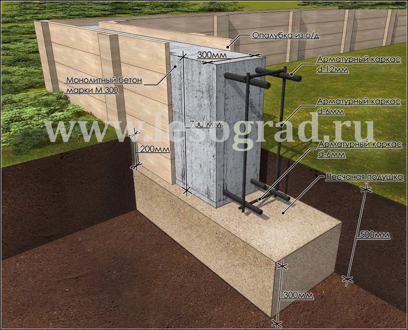

По нашей статистике хороший фундамент составляет 10 -20% от стоимости дома.
Влияющие факторы -грунты, перепад высот, наличие подъездных путей и электричества.
За основу брал шестистенок. Деревянный с размерами 8х8 ( да еще как выяснилось позже ОЦБ) пятистенком не отделаться.
Ценники у всех конечно разные. Даю грубые расчеты по перечню/объему телодвижений и объемы материалов по такому фундаменту. Стоимость за единицу каждый может проставить сам в зависимости от региона и разных факторов. Брал за основу ленту мелкого заложения.
Бесплатно проектируем. Для своих клиентов, естественно. И делаем это, надо сказать, хорошо - Лесоград

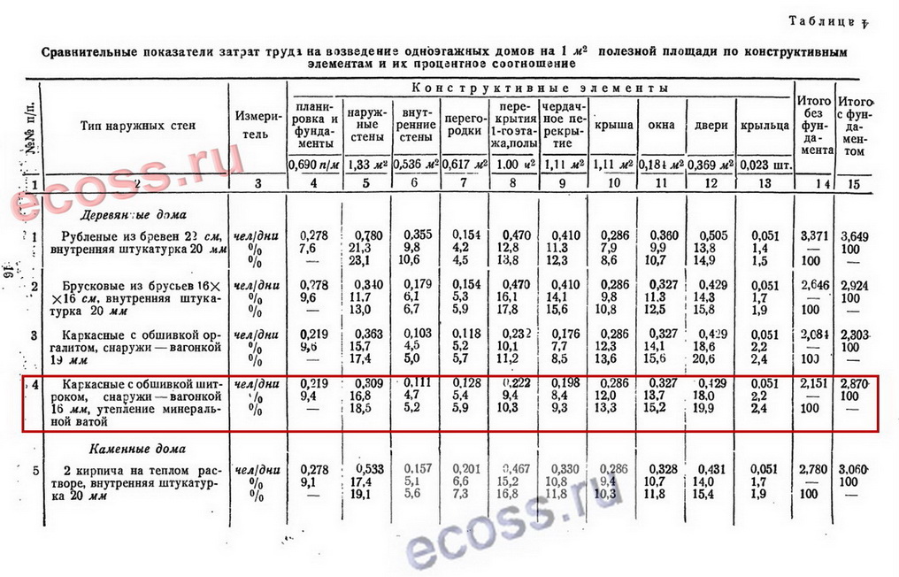

...раз пошло такое "чаепитие"...отвечу...

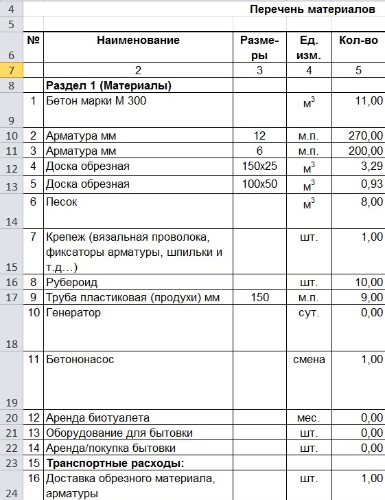

повторяю(см. вложение) таблицу затрат по конструктивным элементам, где на фундаменты отводится 7.6%-9.6% (кирпичный дом)...а ежели применить переменную толщину фундамента (фронтальные части нагружены минимально), укрепив дополнительно на ленте точки 1/3 от углов (максимальные нагрузки "ленты на демпфере"), заменив часть материалов на современные ( арматура пластиковая с комплектующими, которая вся на дом входит в багажник жигулей , цокольные материалы и т.д) и убрав КРД ("коэф. русского дурака", прочностной сленг умных дядек из ВПК, т.к "лента на демпфер" размером 30 см х 35 см спокойно выдерживает 2-х этажный домик с мезонином из кирпича ), то затраты уменьшаются до 5%-8%... а с такой "лентой" 30 х70 прочностная схема будет похожа на рис.: кирпич (фундамент), а сверху спичечный коробок (дом деревянный) :lol:

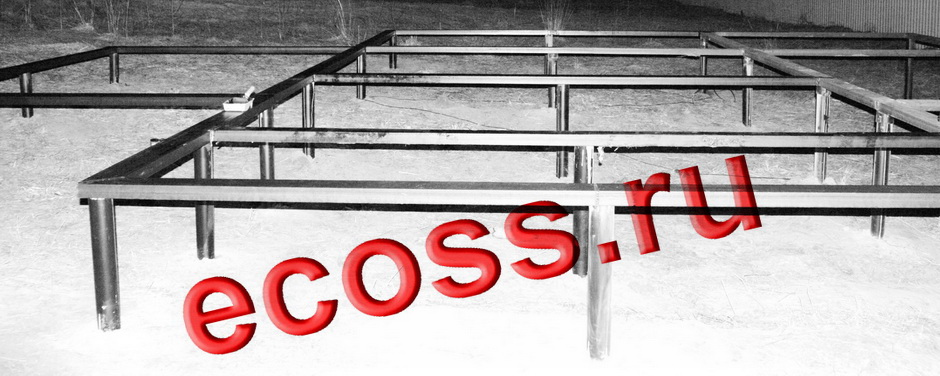

вот наш пример-ответ чемберленам : дом 13.0 м х 10.5 м с двумя капиталками по ст 10.5м, стоит всего 248 000 руб.,т.е. фунд. 8х8м 248/68х40 + 3% (поправка на плотность "тряпок" при меньшем размере дома по площадям) = 150 000 + 10%(непредвиденных) = 165 000 руб...
...аналогичный фундамент из винт/свай + обвязк. швеллер стоит 172 000 руб
...интересно взглянуть на "пинджака", который соглашается на фундамент 8х8 под "деревяшку" за 250 000 --300 000... :lol:
