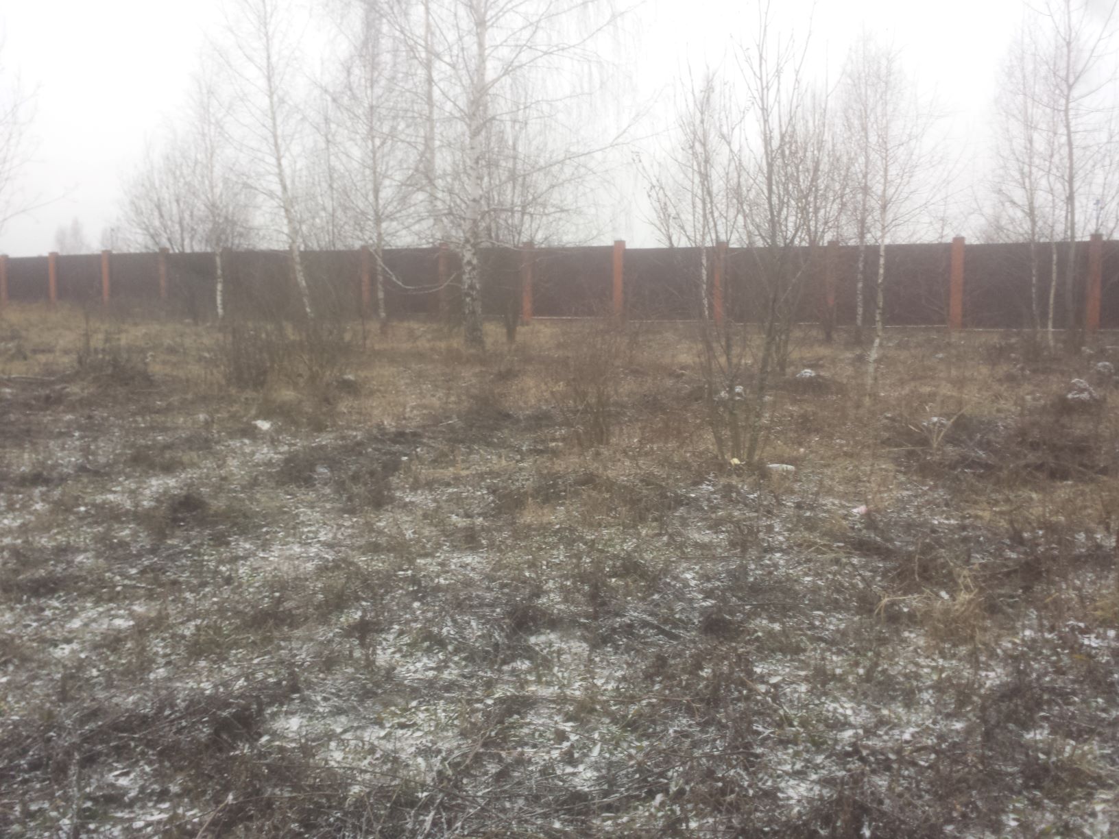

Тема: С чего необходимо начинать строить дом?
Добрый день.
Прочитала все 13 страниц. Любопытно, но так и не поняла правильной последовательности работ.
Уточню свою ситуацию. Куплен участок (см. фото) в МО, недалеко от Белых Столбов Домодедовский район. Электричество на столбе через дорогу, установлен счётик. Всё, больше ничего нет. Воду и канализацию надо будет делать самой. Планируется строительство каркасника 8*10 с мансардой и сарай. Пока не знаю, буду ли брать готовую бытовку или тоже придется строить, уж очень много хочу от сарая.
Есть пара вопросов.
1. Правильно ли, что первым делом надо перекидывать на участок электричество. То есть ставить временный столб и перекидывать провод через дорогу. Что еще? Наверное, надо подключить розетки? Но как тогда обезопаситься от того, что без меня будут подключаться все кому не лень? Или электричество поручить сделать строителям, когда они уже приедут строить? Дело в том, что забор хочу поставить только после стройки.
2. Вода. Свекровь постоянно дергает, рой колодец пока зима. Весной и летом никто рыть не будет. А я еще не определилась, делать колодец или скважину. Тем более еще нет привязки дома к участку, да и проекта еще нет, только хотелки. Не получится ли так, что выроют не там? Когда правильно делать воду или это вообще не зависит от строительства и времени года?
3. Канализация. Хорошо, если строители будут с биотуалетом, а если нет. Они мне выроют ненужную яму. Даже если потом засыпят, не хочу. Я собираюсь в сарае делать уличный туалет, но тогда получается сарай надо ставить до дома (жить туда строителей не пущу однозначно). А сарай хочу отделать тем же сайдингом и черепицей, что и дом. Значит сарай несколько месяцев будет стоять без внешней отделки. Не вредно ли это будет? И вообще стоит ли овчинка выделки, или всё же сарай после дома, а строителей искать с биотуалетом?
4. Очистка участка. Будут ли строители чистить место строительства или нужно заранее очистить участок от деревьев и камней?
5. Геология. Нужно ли для каркасника 8*10 делать геологию? И если нужно, то бурить надо в месте стройки, а как это сделать если место стройки еще не определено? Или просто ткнуть по рулетке, где я бы хотела поставить дом?
Сейчас пока рисую планировку дома, хочу закинуть её в стройфирмы, посмотреть кто, что скажет по ценам, материалам и прочим условиям. Готового проекта, к сожалению, не нашла.
Рисуйте дом и сарай, привязывайте их к участку с учетом вашего столба и места под колодец/скважину. Если деревья вам дОроги то учитывайте и их. Если не дОроги и будет свой сад -огород то можно начинать зачистку и ставить забор. Кому надо тот и через 6 метров перелезет, но без забора вы сама колхоз устроите. Можно вывеску повесить - бери сколько хош. У соседей то вода есть?
phoeniks
Сообщения: 16
Бонусы: 25.00
Благодарил (а): 10 раз
Большое спасибо. Хочу всё вычистить, берёзки и облепиха - не мой профиль. А зимой деревья не дорого корчевать? Может весны дождаться? Все равно начинать стройку зимой вряд ли буду. Я так понимаю, что фундамент зимой не айс, хотя если будут сваи то может и всё равно.
Если спешки особой нет, то дождитесь весны. А пока займитесь проектом и выбором подрядчика.
