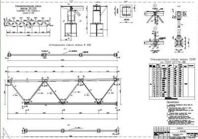

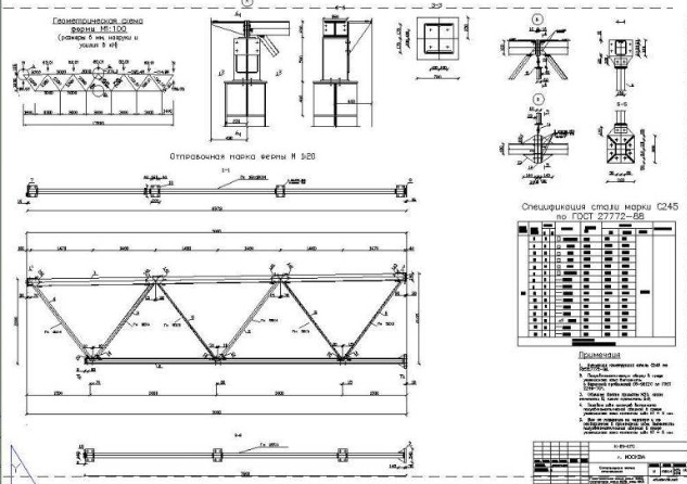

Прежде, чем приступать к анализу состава чертежей кмд, следует разобраться с аббревиатурами и определениями. Итак, для начала следует запомнить, что в проектах встречаются комплекты чертежей КМД и КМ. Названия и аббревиатуры очень похожие: КМ – это конструкции металлические, а КМД – конструкции металлические деталировочные.
Если не вдаваться в подробности, то рабочие чертежи КМ служат материалом для разработки деталировочных чертежей КМД, составления сметы и заказа металла и должны содержать все данные, необходимые для выполнения этих работ.
Что же касается состава проекта КМД, то он содержит заглавный лист со списком чертежей проекта и пояснительной запиской, монтажные схемы отправочных элементов с маркировкой и монтажными узлами, рабочие чертежи отправочных элементов, сводные ведомости отправочных элементов, монтажных болтов, сварных швов и заклепок.
Следует также учитывать, что на практике разница между КМ и КМД довольно размыта. Зачастую в архитектурно-строительном проекте присутствует только раздел КМ, в который входят и вышеупомянутые чертежи КМД. В любом случае срабатывает вечное правило «заказчик всегда прав». Если ему хочется видеть разделение на КМ и КМД, то следует разбивать чертежи на две папки, если нет, то можно объединить в одну.
