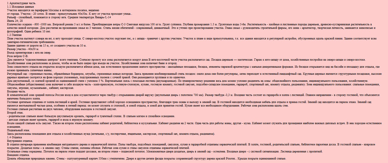

Любой архитектурно-строительный проект содержит пояснительную записку, которая оформляется в соответствии с требованиями ГОСТ 2.105-95 «Общие требования к текстовым документам», ГОСТ 21.101-97 «СПДС. Основные требования к проектной и рабочей документации», СНиП 10-01-94 «Система нормативных документов в строительстве. Основные положения», СНиП 11-03-2001 «Типовая проектная документация».
В общем случае в состав пояснительной записки к проекту малоэтажного жилого дома входят:
• Введение
• Архитектурная часть – содержит исходные данные, описание генерального плана, объемно-планировочное решение, информацию об отделке.
• Конструктивная часть – включает в себя конструктивную схему проектируемого здания, информацию о фундаменте, стенах цокольного этажа, наружных стенах, перекрытиях, лестницах, перегородках, дверях, окнах, полах, крыше, кровле, террасе, крыльце, витражах, инженерном оборудовании.
В зависимости от сложности и особенностей конкретного проекта содержание конструктивной части может расширяться или уменьшаться. Характер излагаемой информации должен быть предельно лаконичным. Подробная информация об архитектурных или конструкционных особенностях приводится в соответствующих разделах проекта.
Пример оформления архитектурной части пояснительной записки к проекту
