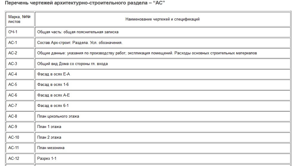

Проектная документация готовится в соответствии с определенными нормами и требованиями, которые, как правило, не известны и не интересны подавляющему большинству людей. Но, если вы всерьез решили заняться возведением собственного жилища, то без элементарных знаний не обойтись.
Итак, строительный проект традиционно состоит из конструктивного, архитектурного и инженерного разделов. В конструктивный, в свою очередь, входят разделы АС (архитектурно-строительный) и КМ (для каркасных зданий) или только АС. Состав проекта ас нас интересует прежде всего, т.к. включает в себя общие данные об объекте, планы этажей (кладочные планы для каменных зданий), планы перемычек (для каменных зданий), планы полов с экспликацией полов, необходимые разрезы, план кровли, схемы лестниц, основные конструктивные узлы, схемы армирования монолитных ж/б конструкций и ведомость расхода стали (для монолитных ж/б конструкций), схему раскроя наружной облицовки, необходимые спецификации к схемам и планам и пр.
Т.е. раздел АС в общем виде представляет собой комплект рабочих чертежей, которые в целом описывают строительство данного объекта. Ниже представлен небольшой фрагмент перечня чертежей, входящих в состав архитектурно-строительного раздела одного из проектов.
Фрагмент перечня чертежей раздела АС

Специалист писал(а):раздел АС в общем виде представляет собой комплект рабочих чертежей
без раздела АС проектная документация - это вообще не проект. Разве только эскиз предшествует проекту АС

Alex125 писал(а):Состав проекта АС , как и состав проекта КМ, оказался не таким уж и простым, и мне понадобилась помощь профессионалов в этом деле.
Архитектурно-строительный раздел проекта можно характеризовать различными словами и эпитетами, но простым его точно никто не считает. Другое дело, что для строительства небольшого загородного дома совершенно необязательно делать полноценный проект. Здесь действительно можно попытаться обойтись и своими силами.
