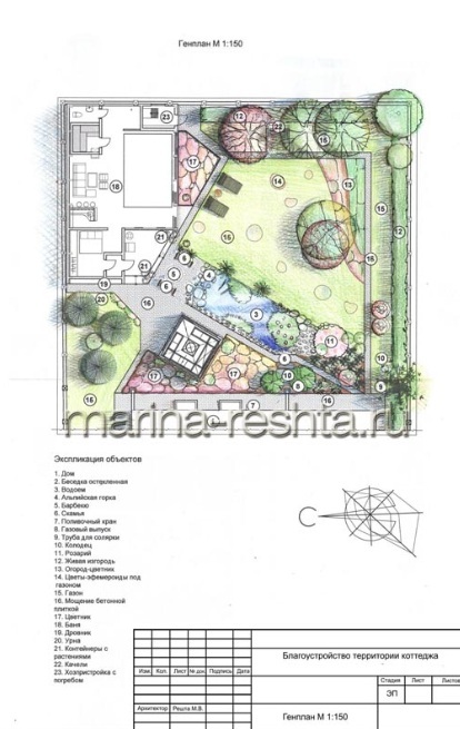

О благоустройстве сегодня говорят много и часто. Для того чтобы не запутаться, разберемся сначала с определениями. Итак, благоустройство территории – это комплекс проводимых на территории мероприятий, направленных на повышение эксплуатационных и эстетических характеристик территорий и предусматривающих один из следующих видов работ (или их комплекс): архитектурно-планировочную организацию территории; озеленение; устройство архитектурного освещения, поливочного водопровода; размещение малых архитектурных форм, объектов городского дизайна, рекламы, визуальной коммуникации и информации, произведений монументально-декоративного искусства.
Следовательно, в состав проекта благоустройства будут входить графические и текстовые документы, описывающие перечисленные виды работ. Стандартным можно считать такой набор:
• Пояснительная записка
• План благоустройства
• План организации рельефа
• План земельных масс
• Типы дорожных покрытий
• Конструкции дорожных одежд и ведомость объемов работ
• Разбивочный план дорог и площадок
• Дендрологический план
• Посадочный план
• План расстановки малых архитектурных форм (МАФ)
Этот перечень не является окончательным. К проекту могут прилагаться дополнительные чертежи, которые хочет увидеть заказчик, например, изображающие МАФ. Следует также помнить, что проект благоустройства подлежит согласованию в службе местного архитектора и конторе по благоустройству.
Фрагмент проекта по благоустройству
