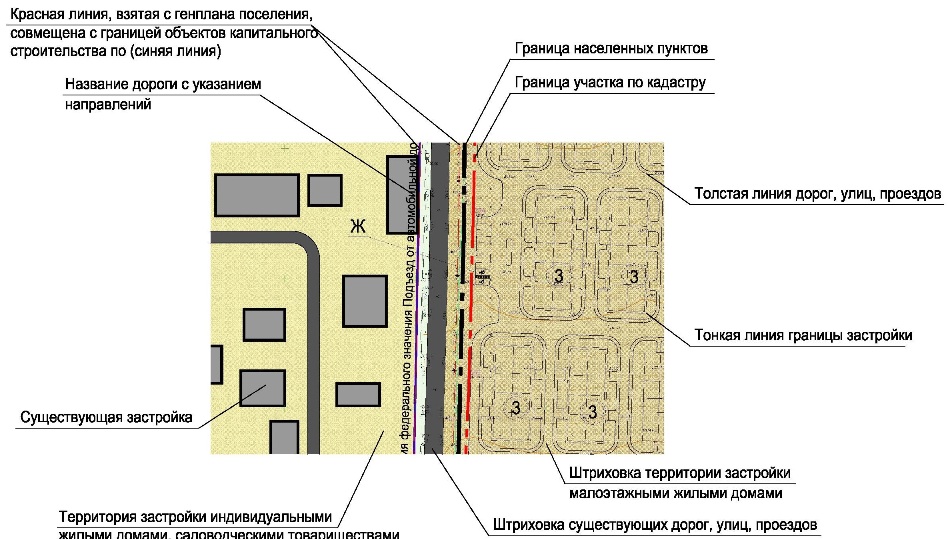

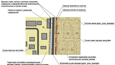

На чертежах планировки территории обязательно должны быть указаны красные линии; линии, обозначающие улицы, дороги, проезды, инженерные коммуникации и объекты; границы зон объектов соцкультбыта, жилищно-коммунального хозяйства и пр.
