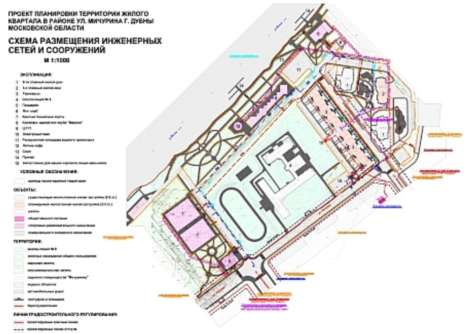

В общем случае в состав проекта планировки территории входят утверждаемая (основная) и обосновывающая часть. Они в свою очередь содержат, как графические, так и текстовые материалы. В частности, текстовая составляющая основной части выполняется в виде положения о размещении объектов капитального строительства регионального или местного значения. На чертежах основной части изображается планировка территории в масштабах 1:2000, 1:5000 или 1:10000.
Графические материалы обосновывающей части более многочисленны и включают в себя:
• Справку-копию из схем территориального планирования соответствующего муниципального района, генеральных планов поселений, городских округов муниципальных образований области и т.д.
• Опорный план, представляющий собой схему использования территории на подготовительном этапе.
• схему границ территорий объектов культурного наследия.
• Схему зон, в которых есть риск возникновения чрезвычайных ситуаций природного и техногенного характера.
• Схему вертикальной планировки и инженерной подготовки территории.
• Схему размещения инженерных коммуникаций.
Кроме того, в состав обосновывающей части проектов планировки территории могут входить и другие графические документы, а также различные макеты, модели и презентации. Из текстовых материалов в обосновании проекта следует выделить пояснительную записку и проект межевания территории (до конца этого года не касается линейных объектов).
Пример проекта планировки территории

Ужас, на плане все это выглядит устрашающе сложно.
