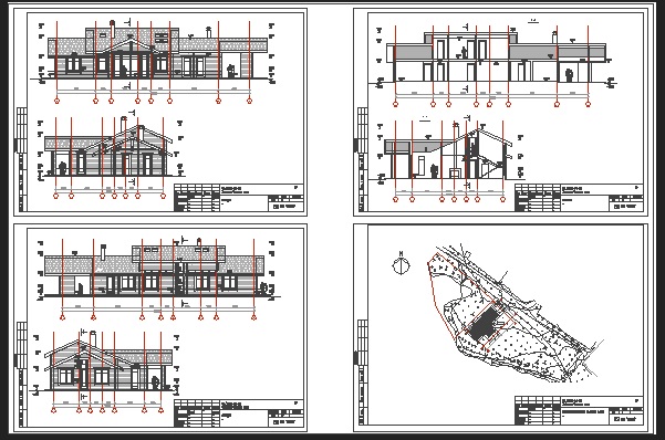

Как уже неоднократно упоминалось, заказывая индивидуальный или покупая типовой проект дома, следует четко представлять, что в него должно входить. Эскизный проект может состоять всего из нескольких чертежей. А вот если вы платите деньги за индивидуальный архитектурно-строительный проект, то в состав проекта должны входить три полноценных раздела – архитектурный, конструктивный и инженерный.
В архитектурном разделе содержится техническое описание проекта, планы фундаментов, жилых этажей, конструкции крыши, описание и план кровли, а также все необходимые чертежи. На чертежах обозначаются размеры здания, элементы конструкции, слои стен, вертикальные коммуникации. Кроме того, дополнительно прилагаются спецификации столярки и конструкции крыши, перечень основных строительных материалов.
Конструктивный раздел включает в себя два подраздела, которые уже описывались на форуме в отдельных темах: АС и КМ (только для каркасных зданий).
В инженерном разделе содержится вся необходимая информация о коммуникациях. Он состоит из подразделов: ВК – водоснабжение и канализация; ОВ – отопление и вентиляция; ЭО – электроснабжение. К нему же относятся спецификации оборудования, изделий и материалов.
