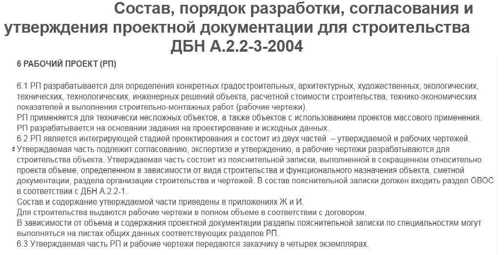

Проектная документация в строительстве может проходить одну или две стадии подготовки. При двухстадийной подготовке сначала делается проект, а после всех согласований и утверждений – рабочая документация по его реализации.
Если же речь идет об объектах, которые строятся «…по проектам массового и повторного применения, а также других технически несложных объектов на основе утвержденных (одобренных) обоснований инвестиций в строительство или градостроительной документации» (цитата из СНиП), то проектирование может реализовываться в одну стадию. При этом разрабатывается рабочий проект, который включает в себя утверждаемую часть и рабочую документацию. Хотя, следует отметить, что в современных условиях четкое деление на двухстадийное и одностадийное проектирование отсутствует, т.к. часто используется понятие «проектная документация», являющееся аналогом проекта или утверждаемой части рабочего проекта.
В общем случае к рабочей документации относятся рабочие чертежи, предназначенные для производства строительных и монтажных работ; документация на отдельные строительные изделия; эскизные чертежи общих видов нетиповых изделий; сметная документация по установленным формам. В состав рабочего проекта может входить и другая документация, предусмотренная соответствующими стандартами.
Состав рабочего проекта
