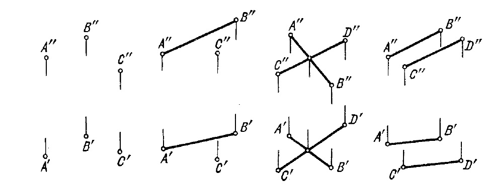

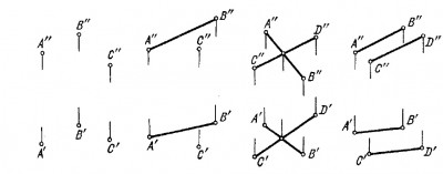

Людей, начинающих постигать азы начертательной геометрии очень часто отпугивает не понятная, на первый взгляд, терминология: след прямой, плоскость и т.д. Они стремятся, как-то заменить их более привычными, но зачастую это просто невозможно, т.к. начерталка – наука, требующая очень гибкого пространственного воображения и хорошей памяти. Если речь идет о понятии «плоскость», то надо просто выучить 4 основных способа задания плоскости на чертеже:
• проекциями трех точек, не лежащих на одной прямой;
• проекциями прямой и точки, взятой вне этой прямой;
• проекциями двух пересекающихся прямых;
• проекциями двух параллельных прямых.
