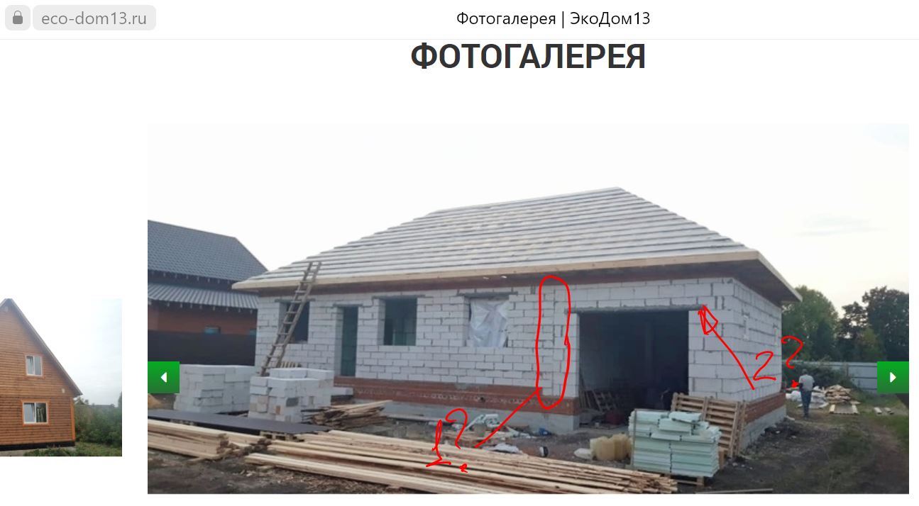

Вам в общем или конкретно о Эко дом 13
Держите:
1. Зачем шов в пеноблоках? - там треснет.
2. Бетонная перемычка над проемами это не грамотно, грамотно это примирение U-блока, к тому же при пролет над воротами толщина бетонной балки вызывает сомнения.
3. Видимо шов появился из-за того, что в доме пеноблок одного размера, а в гараже другого - для чего этот колхоз?
Эко дом 13 - ошибки

Эксперт писал(а):Источник цитаты Вам в общем или конкретно о Эко дом 13
Держите:
Аха.. начальника, зачем ругаешься? :D
потом сверху будет монтаж-фасад видно ничего не будет :lol:
