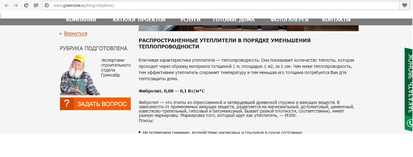

Еще утеплить не забудьте, а то потом страдать будете. Надо ли утеплять - можно с помощью тепловизора проверить (теплопотери). А вариантов "чем" - много. Выбирайте по потребностям уже.
KrynichkOlga писал(а):Еще утеплить не забудьте, а то потом страдать будете. Надо ли утеплять - можно с помощью тепловизора проверить (теплопотери). А вариантов "чем" - много. Выбирайте по потребностям уже.
Какое отношение тепловизор имеет к покраске?
