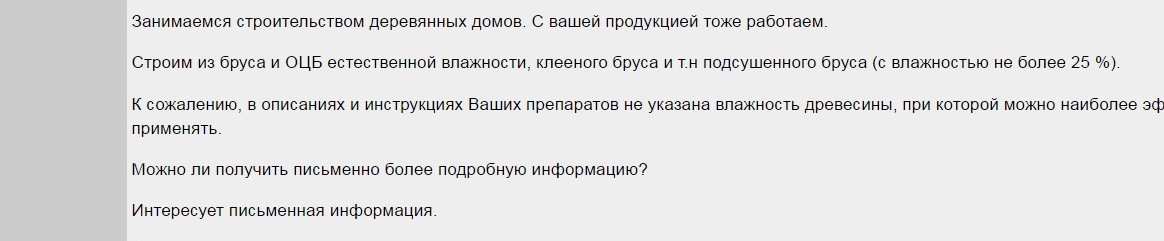

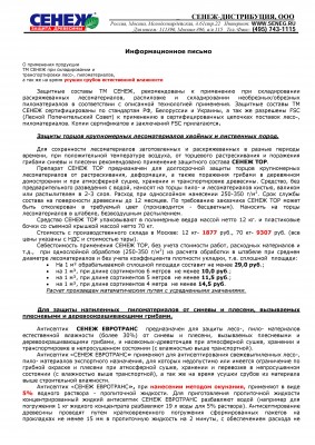

Возвращаясь к возможности применения препаратов Сенежа для свежепостроенного дома.
Послал запрос:
Получил ответ:
