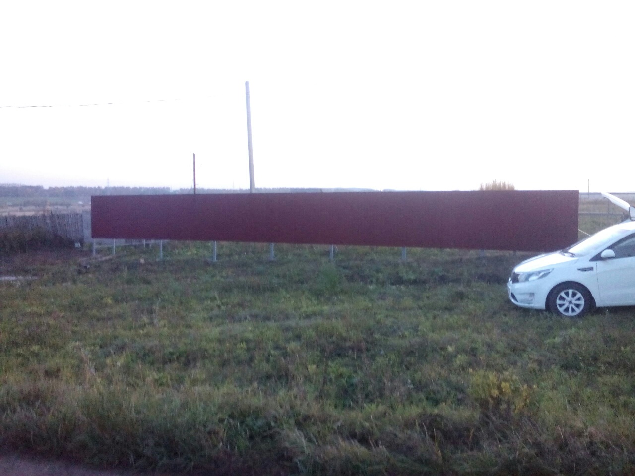

Насколько я вижу, то вам изначально сделали чуть неправильно все. По этапам не так установка забора происходит, не с ног наголову. Сначала формируется основание, потом столбы и каркас, потом обшивка. У вас получилась установка, а вот с основанием не подумали чуть. Чья вина, без понятия, но как понял с ваших слов, то вас просто установщики убедили. Ничего страшного, в принципе, не вижу, кроме как дополнительные физ нагрузки будут и определенные затраты!
1. Можно засыпать грунтом. Но это не в 1 день делается, так как грунт будет оседать! Нужно произвести засыпку, трамбовку, дать почве устояться, парой дождиков намокнуть, а потом еще раз, уже окончательно сформировать, например, отсыпку под каким-то углом. Естественно, лучше не присыпать край забора, так вы снизите его долговечность - влага, коррозия и прочее. Также нужно работать с грунтом аккуратно, не кидать его на забор, не попадать на полотно. Мусором, камешками, какой-то проволокой в земле можно поцарапать профнастил, и тогда процессы типа коррозии неизбежны.
Грунт укладывается обязательно с каркасом, который будет сдерживать землю. Можно использовать геосетки, георешетки, но это дороговато. Можно сделать бюджетный вариант, то его надежность не могу гарантировать. Вам просто нужно заармировать землю, чтобы она не расползалась.

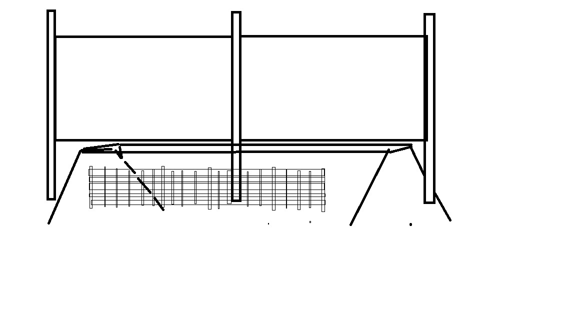

- ваш забор

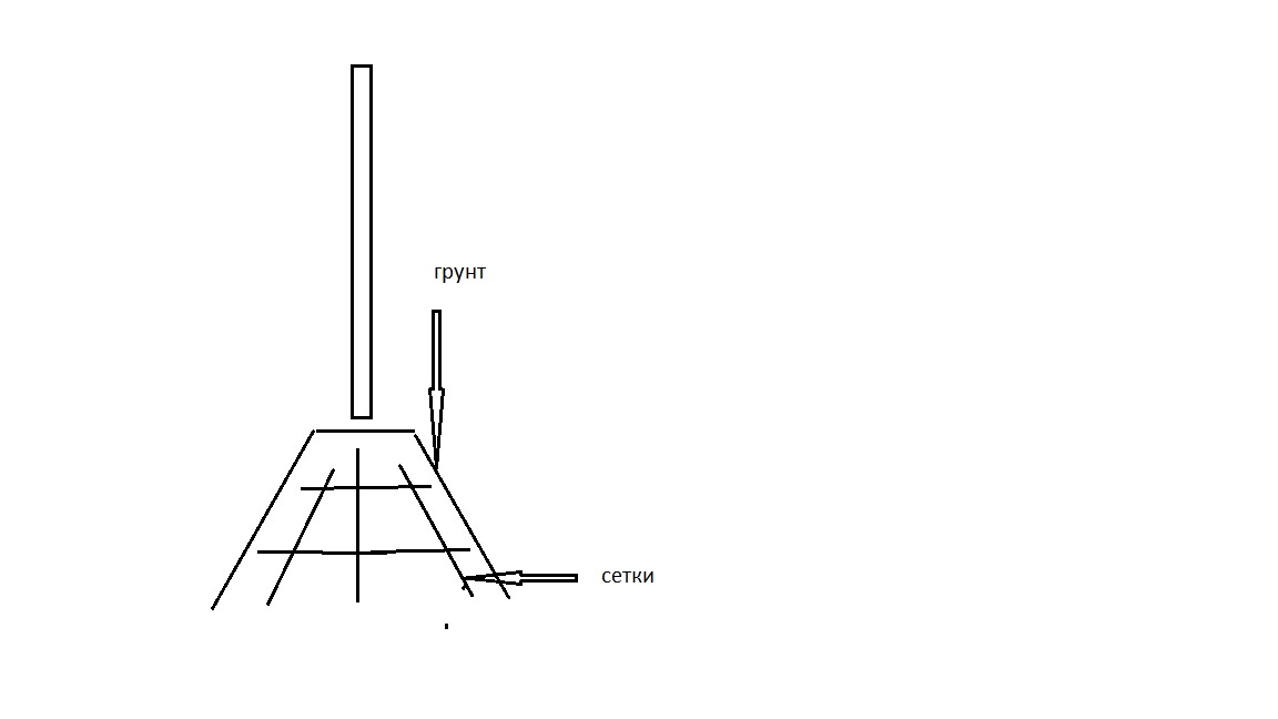

Вот ваш забор. Как вышло, так и нарисовал):-)
Короче, есть забор на столбах, есть проем под ним. Есть беда - нужно этот проем закрыть. Ставим сетки, забрасываем грунтом, снова ставим сетки, снова забрасываем. Сейчас на втором рисунке покажу расположение сеток.
Тут, по идее, могут сейчас спецы-умельцы рассказывать о том, что это неправильно. Ну, в какой-то степени, да, так как укрепление грунта происходит не так, укрепление склонов здесь получается не совсем корректным. Но у вас высота проема всего 80 см):-) Поэтому тут все будет более чем надежно.
- засыпка под забором
Тут смотрите, рисунок типа с торца забора. Есть вертикальная сетка, под самим листом. Есть горизонтальные сетки и под углом, обозначены и подписаны на картинке. Ставите вертикальную сетку, можно зафиксировать на арматуру, края сетки привязать к столбам основным. Далее засыпаете грунтом и трамбуете. Потом укладываете горизонтально сетку, засыпаете, потом еще одну, примерно за 15-2о см до линии забора, и снова грунт, и снова трамбовка. Так же и сетки под углом, и тоже засыпаете грунтом и трамбуете. Получается горка, которая даст немного усадку. Ее можно еще раз сформировать, просыпать грунтом верхний слой, но уже с семенами травы, например. Трава свяжет верхний слой дополнительно, и никаких серьезных подвижек больше не будет.
Трудоемко, но довольно неплохой результат получится! Можно еще облагородить крупным гравием, камнем, тоже в швы посадить траву, цветы, мох.
