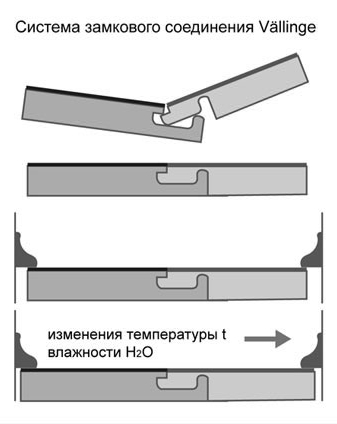

Вторая важная вещь в паркете это сам шип, который обеспечивает его укладку, а современных паркетах он уже перерос в замок, где отдельные дощечки фиксируются и по расстоянию к друг другу.
Источник картинки: https://svoimi-rykami.ru/
Паркет всегда чуть перемещается по направлению ширины укладки - замок обеспечивает когда он после расширения сужается, то из-за замка при этом появляются не щели межу отдельными паркетинами, а весь щит остается монолитным.

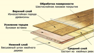

Главный плюс паркетной доски по сравнению со штучным паркетом, что доска трехслойная, где средний слой наклеен перпендикулярно нижнему и верхним слоям. Так как дерево имеет свойство изменять геометрию перпендикулярно волокнам и сохранять параллельно волокнам, то и получается что размер штучного паркета менее стабилен, чем размер паркетной доски.
Но обратите внимание, что паркетная доска бывает однополосная, двухполосная и трехполосная - это сколько дощечек наклеено на одну паркетную доску, так как я начал с того, что очень важна фаска, то соответственно надо остановиться на однополосной доске, иначе соединение внутри одной доски и между досками будут отличаться друг от друга.

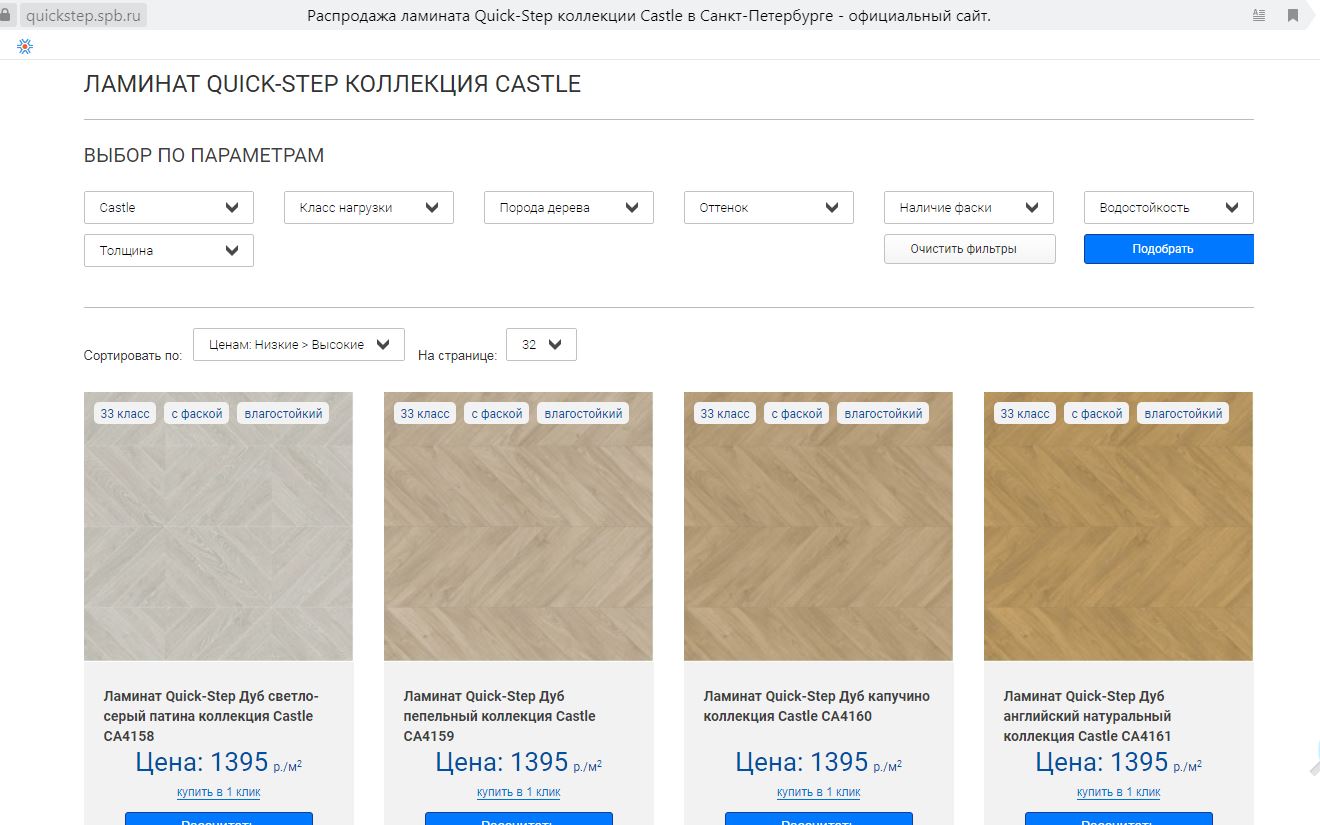

Добрый день. Ламинат – вариант натурального напольного покрытия,сочетающего в себе лучшие качества и достоинства ламината: тепло,экологичность,красоту,долговечность,простую укладку и несложный уход.Мы себе ламинат для квартиры приобрели в Quick-Step коллекции Castle, теперь выглядит замечательно,комнаты стали светлее,даже визуально кажется,что больше.А самое главное, не скрипит!
Отзывы о ламинате Квик Степ

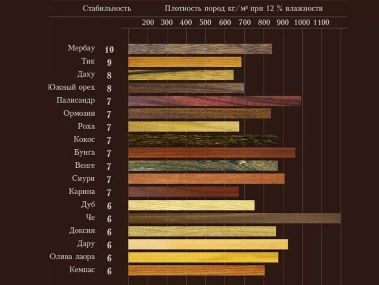

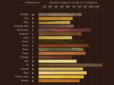

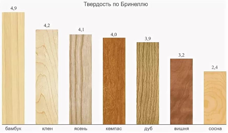

Для того чтобы ходить на каблуках по паркету, необходимо выбрать твердые породы дерева. Посмотрите по таблице твердости:
