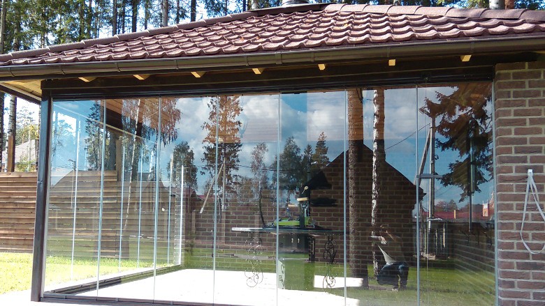

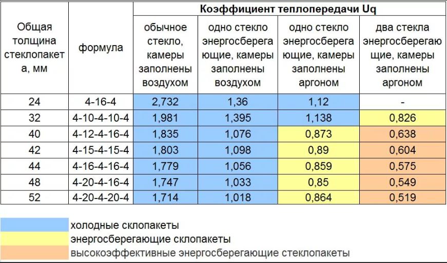

Стеклянные фасады, очень органично смотрятся в частном домостроении. Но простое стекло не подойдет, нужно ставить стеклопакет. Дом должен сохранять тепло, поэтому нужно хорошее отопление и установка конвекторов по остекленной стене.
