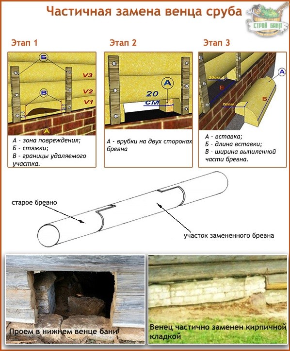

Глаза боятся, а руки делают! 1. Поднять стены сруба домкратом; 2. Полностью удалить поврежденные нижние венцы; 3. Установить на это место новые бревна. И лучше из цельных бревен

Отвечу на вопрос топикстартера: теоретически можно. Следует наметить границы прогнившей древесины, отступить от них и поставить стяжки. Испортившиеся венцы вырезать бензо- или электропилой. Подробности на фото.
