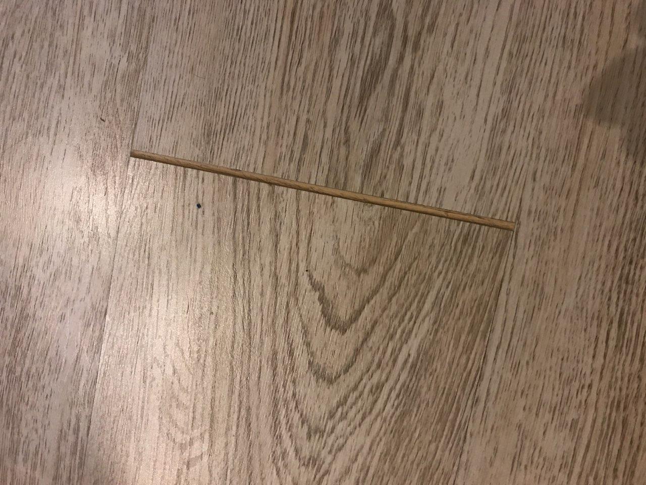

Добрый день! А, если не правильно уложили ламинат (это увидели только сегодня) когда двигал шкаф. Зацепился дном шкафа и содрал чуть-чуть поверхность ламината. Что, его полностью теперь убирать и заново перекладывать? Три щели насчитал

Степан Александрович,
Способов устранения локального дефекта ламината несколько.
Небольшие царапины ремонтируют специальной шпатлевкой или мелком.
Самый трудоемкий способ - частичная замена материала: снять плинтус, разбирать ламели поштучно, заменить поврежденную ламель на целую, собрать ламели в обратном порядке.
Есть способ демонтировать один элемент, не разбирая соседние: сделать распилы ближе к краям поврежденного элемента, аккуратно удалить центр, затем срезать замки со стороны соседних панелей, нанести клей по всему периметру новой ламели, аккуратно поместить на приготовленное место, излишки клея удалить, новый ламинат прижать грузом.

Архивариус писал(а):Источник цитаты Самый трудоемкий способ - частичная замена материала: снять плинтус, разбирать ламели поштучно, заменить поврежденную ламель на целую, собрать ламели в обратном порядке.
Добрый день! Я вот что имел ввиду
и таких три штуки в комнате . Собирать ламели в обратном порядке?

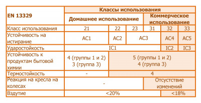

Jessie
Сообщения: 1238
Бонусы: 2,748.19
Благодарил (а): 82 раза
Поблагодарили: 33 раза
Баллы репутации: 41
Тема: помогите выбрать ламинат
A_megre писал(а):Источник цитаты Добрый день, а где эта информация должна быть указана? На сертификатах или же на упаковке? Я раньше не замечала как-то
Вот так выглядит знак, обозначающий износостойкость
обозначение АС.JPG (11.38 КБ) 1470 просмотров

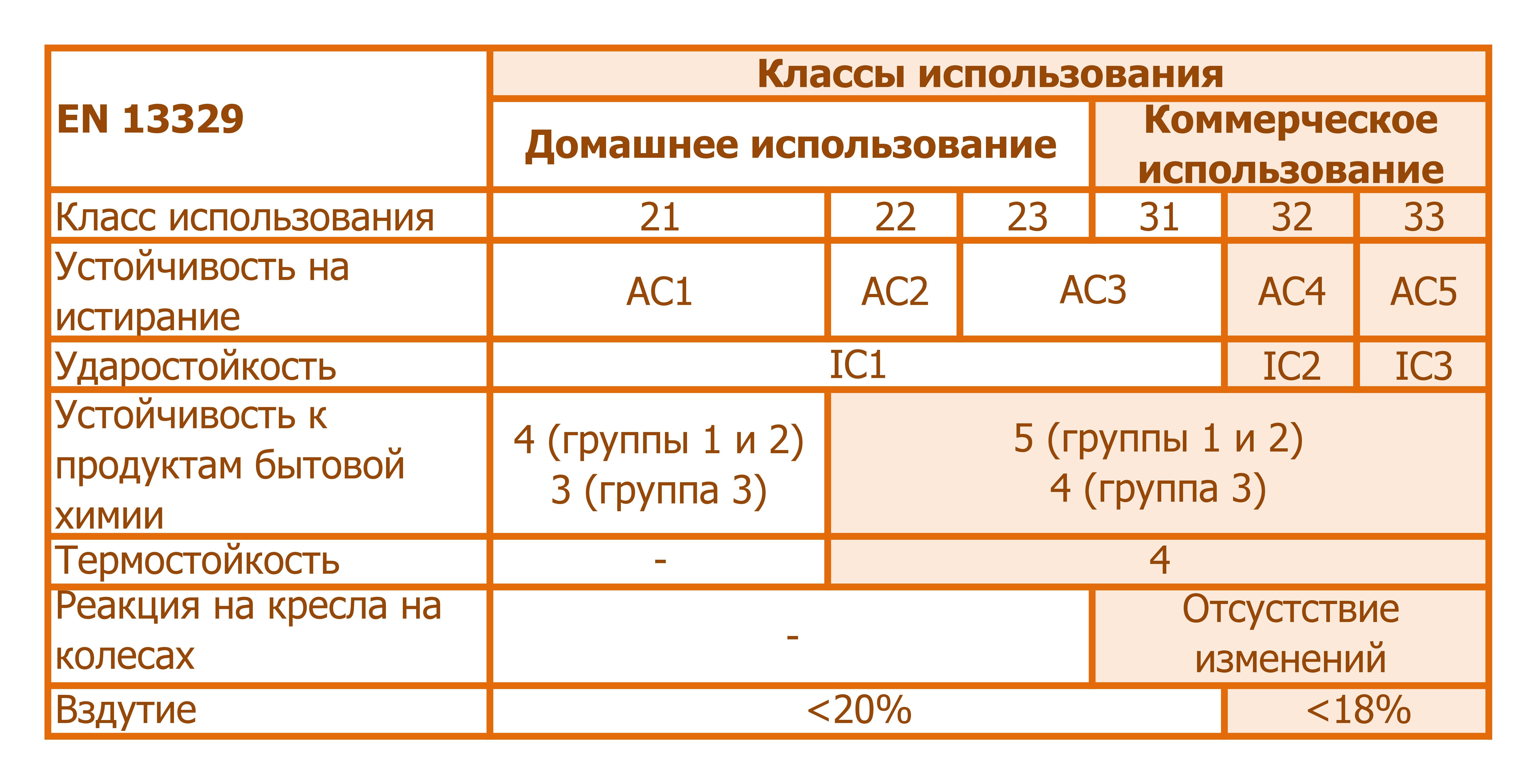

Архивариус
Сообщения: 589
Бонусы: 1,265.91
Благодарил (а): 21 раз
Поблагодарили: 19 раз
Баллы репутации: 61
Наглядная таблица
Классификация по европейскому стандарту EN 13329 (проверка ламината на износостойкость)
