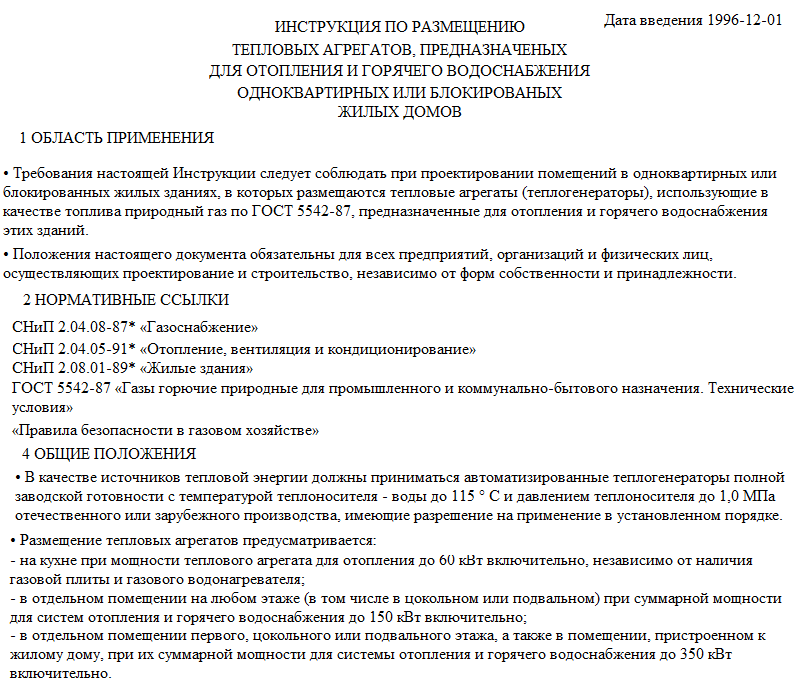

К примеру, если энергоноситель газ, то внутренний газопровод и помещения в доме должны отвечать требованиям требования определены СНиП 2.04.08-87* «ГАЗОСНАБЖЕНИЕ» в главе ГАЗОСНАБЖЕНИЕ ЖИЛЫХ ДОМОВ пункты 6.29- 6.48. Также необходимо руководствоваться «Инструкцией по размещению тепловых агрегатов, предназначенных для отопления и горячего водоснабжения одноквартирных или блокированных жилых домов» Она принята и введена в действие постановлением Минстроя России от 13 сентября 1996 г. № 18-69.
из Инструкции...

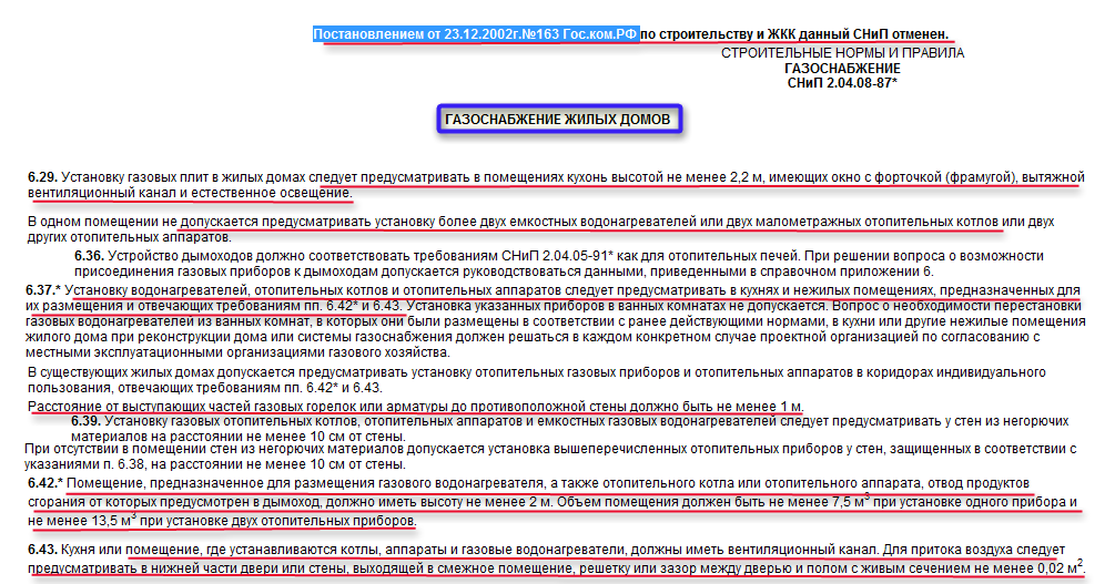

Fzy86 писал(а):shuravi...не был уверен, что СНиП 2.04.08-87 последняя версия...
Вы правы - это не последняя версия норматива...
из СНиП 2.4.08-87

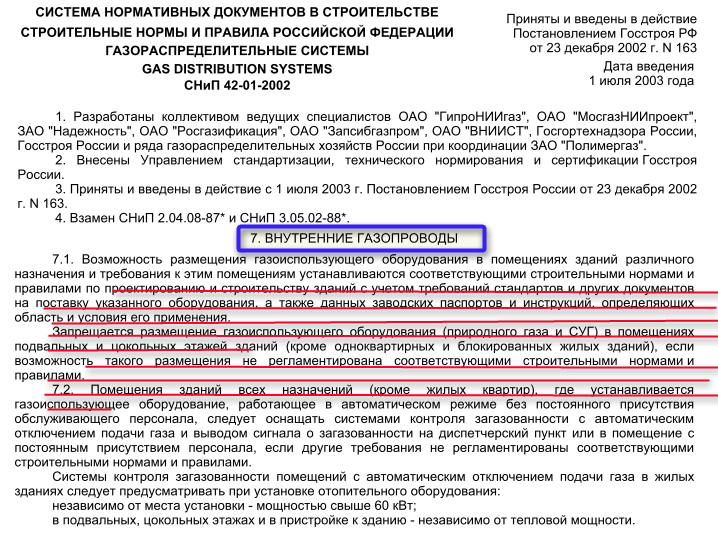

СНиП 2.04.08-87* не действует, он отменен Постановлением №163 Гос.ком.РФ по строительству и ЖКК 23.12.2002г. Эти же постановлением введен в действие СНиП 42-01-2002 "Газораспределительные системы", где исключительно все нормы "ОТСЫЛОЧНЫЕ". Т.е. создан универсальный "кондутит" Причина довольно простая - появление новых типов котлов, позволяющих по иному их размещение. Потому и введена была "ИНСТРУКЦИЯ ПО РАЗМЕЩЕНИЮ ТЕПЛОВЫХ АГРЕГАТОВ...." скрин который выложил в педыдущем комментарии. В старой редакции СНиПа была 6 глава "Газоснабжение жилых домов", где хоть как-то были прописаны нормы. В новой редакции СНиПа этой главы НЕТ, есть 7 глава "Внутренние газопроводы" где не прописаны нормы и жесткие"" требования к размещению котельного оборудования...
из СНиП 42-01-2002

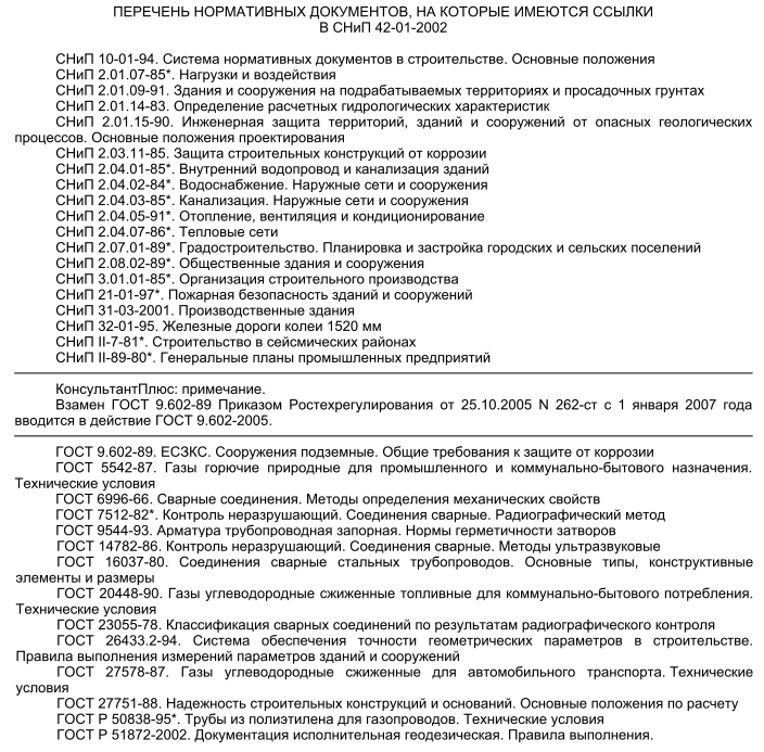

Есть только ссылки на нормативы.
ссылки в СНиП 42-01-2002 на нормативные документы...

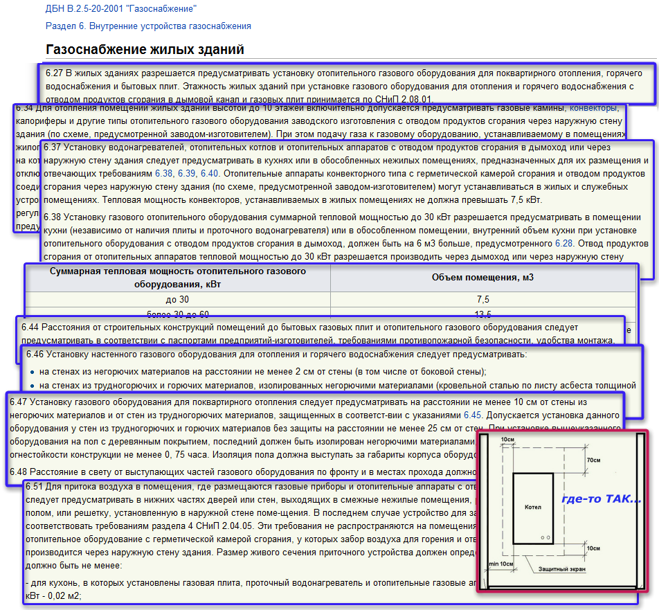

Можно сказать, что СНиПы России, на данный момент, носят только рекомендательный характер. В этом случае нормативная база Украины более четко регламентирует эти условия.
из Украинских нормативов_ ДБН 2 5-20-2001
Fzy86 писал(а):..не описал ситуацию. Отопление дома будет газовое. дом каркасный, не большой, площадь застройки около 75 кв. метров, один этаж, посему мощность котла до 30 кВт. ... желание установить котел в коридоре. Площадь коридора около 7 м2 (потолок 2,7 м, соответственно объем более 15 м3), есть полноценное окно и соответственно тут же входная дверь, но котел хочу поставить в "закуток", т.е. коридор имеет форму буквы "Г" и я хочу быть уверен, что газовики не придерутся именно к форме помещения... но вроде нигде таких требований не видел...
Вы правы жестких требований к такому варианту установки котла НЕТ. Тут у вас не должно возникнуть вопросов, кроме соблюдения нормативов по пожарной безопасности, вентиляции, ну и новые требования СНиП - наличие газоанализатора (сигнализации). ВСЕ РАВНО - все же советую вам обратиться в районную газотехническую службу и согласовать именно место установки котла и подвода трубы газопровода.
