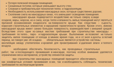

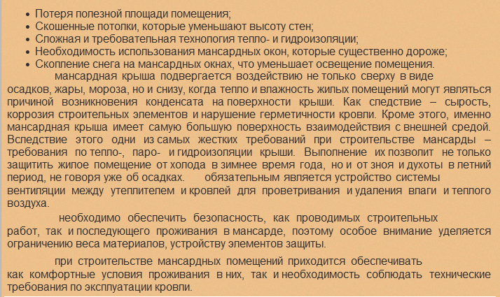

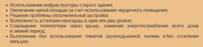

Согласен с вами, только немного добавлю, если позволите.
Для дачного домика (сезонного проживания) мансарда будет практичным решением, несмотря на свои недостатки. Для дома капитального (постоянного проживания), несмотря на затраты лучше строить полноценный этаж. Не хочется заниматься плагиатом - посмотрите выдержки и доводы от одной известной компании, выполняющей работы по проектированию, строительству, реконструкции жилых зданий.
плюсы...
Надо учитывать, что в основном компания выполняла работы по проектированию и строительству мансардного этажа на существующих жилых зданиях.
минусы...
Хотя аргументы вполне реальны для нового строительства.

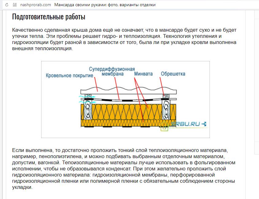

Полностью согласен со сем, но не с дизайном):-) их валом в интернете)) Я онимаю что там дешевого дизайна нет, но просмотреть все и что то слепить самому можно)) кстати насчет фото.
Вот есть такая интересная статья "мансарда своими руками фото варианты отделки"
- модерация*гиперссылка
на мой взгляд, от отделки ее цвета и вида, нужно и плясать по дизайну)) кстати еще видел, что советую пластиком делать отделку. Мое мнения ПОЛНОЕ ФУФЛО. Во первых, если сделать потолок пластиком, там заведутся мыши. Во вторых пластик чернеет, в третьих пластик не есть полезным для здоровья. В третьих, не знаю почему, у меня когда дверь открываешь, на даче, что бы войти внутрь создается какой то, то ли вакуум то ли не знаю что.. в общем за год пластик оборвало. На мой взгляд, вагонка самый оптимальный вариант.
