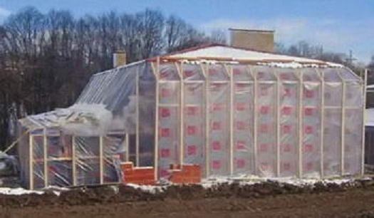

Феликс писал(а):если стройка заморозится на холодный период, не нужно ли чем-то накрыть выгнанную коробку, обеспечить ей защиту? Или за одну зиму ничего не произойдет страшного? Спасибо!
Вообще, ничего страшного. У нас тысячи строек консервируют, а потом достраивают через несколько лет, а некоторые, и через 10 лет и больше. И работают такие паркинги, жилые дома, административные разные здания. Но если строите для себя, то купите рулон клеенки плотной и просто накройте фундамент, придавите кирпичами, чтобы водой не поливало. Или, смотря на каком этапе остановитесь, можно и временную кровлю. Вы бы написали уже когда готово будет, показали пару фото и все - советов было бы больше))
Вот сразу вариант, как серьезно все защитить.
консервация строительства на зиму
...ваще-то ваше фото больше похоже на обычный "тепляк" для работы в холодное и дождливое время или скрыть реконструкцию по ордеру на фасадные работы, а не на консервацию объекта...уж больно дорогая консервация получается на вашем фото...
