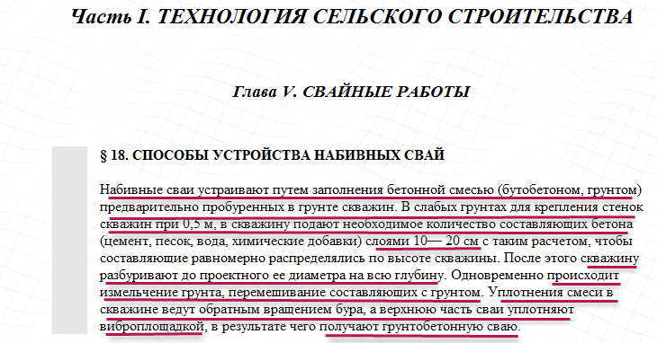

... из учебников .. армирование сваи выполняется во избежание ее разрушения при транспортировке, устройстве и монтаже... Бетон ведет себя великолепно на сжатие, армирование выполняется, чтобы конструкция сваи выдерживала боковые нагрузки, нагрузки при погружении (забивании, вдавливании) и частично боковые нагрузки при сдвиге грунта после ее установки. Для любознательных, может кому и пригодится такая технология:
Технология устройства грунтобетонных свай
