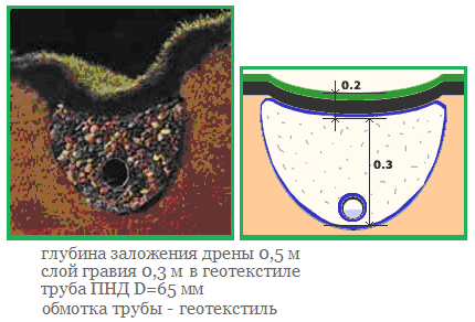

При таком высоком уровне грунтовых вод на вашем участке, вы не стали делать дренажа. Какая причина? Как и любой тип фундамента, плитный фундамент "не любит" намокания основания. Ведь можно сделать хотя бы поверхностный дренаж, и отвести влагу от периметра основания по такому типу...
вариант "классического" поверхностного дренажа
Конечно можно и без этих современных труб, взять ПВХ канализационнные трубы, насверлить и "парниковую" пленку вместо геотекстиля...

shuravi писал(а):При таком высоком уровне грунтовых вод на вашем участке, вы не стали делать дренажа. Какая причина? Как и любой тип фундамента, плитный фундамент "не любит" намокания основания. Ведь можно сделать хотя бы поверхностный дренаж, и отвести влагу от периметра основания по такому типу...
По периметру участка канава выкопана, 40х40, сейчас она наполнена водой доверху, ибо глина промерзла и воде уходить тупо некуда. От этого вода стоит практически у поверхности земли везде и у соседей тоже - некуда стекать.
Проблема в том, что СНТ изначально не мелиорировали, максимум что можно сделать - поднять ВЕСЬ участок.
С учетом того, что на участок сделана насыпь из 20см песка, плита стоит сухая, но под песоком - вода.
Дренаж я сделаю, но боюсь, что максимум что получится - собрать еще одну полную канаву , уменьшив уровень воды на сотые миллиметра по всему СНТ :twisted:

Сложный участок... лишь бы не "вымыло" песок из-под плиты... Дренаж при условии, что некуда "сбрасывать" воду, наверное, будет лишним. Действительно, зачем на участке еще одна канава. Вот бы пруд рядом откопать - тогда вода будет собираться там. Подобное решение мы принимали в Борисоглебском районе Ярославской области. Погреб насыпной, рубленый дом приподнят на кирпичный цоколь 1,2 метра от земли. естественно подпол есть, но не заглублен. Влаги в доме не ощущается…, но вода в полуметре от поверхности.
