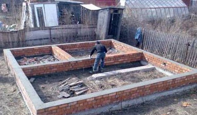

Цоколь своими руками сделать не трудно, только для этого надо уметь класть кирпич, потому что цоколь - это часть общего дома. Если цоколь будет некрасиво уложен, общий вид дома будет не красивым, устранение дефекта приведет к дополнительным финансовым затратам.
Теперь давайте разберемся, какие цоколи бывают: выступающий, одной плоскости со стеной, западающий. Технология строительства цоколя везде одинаковая, только форма цоколя может быть разная.
Прежде чем делать цоколь, на фундамент укладывают гидроизоляционную пленку, обычно это бывает рубероид. Также надо обратить внимание, какой у вас фундамент, выше уровня земли 30-50 сантиметров или на уровне земли. Если на уровне земли, то придется делать высокий цоколь, чтобы между полом и землей было воздушное пространство. При высоком фундаменте кладете железобетонные плиты перекрытия и обкладываете кирпичом. У вас получается фундамент с цоколем или нулевая точка отсчета, прежде чем строить стены будущего дома.
