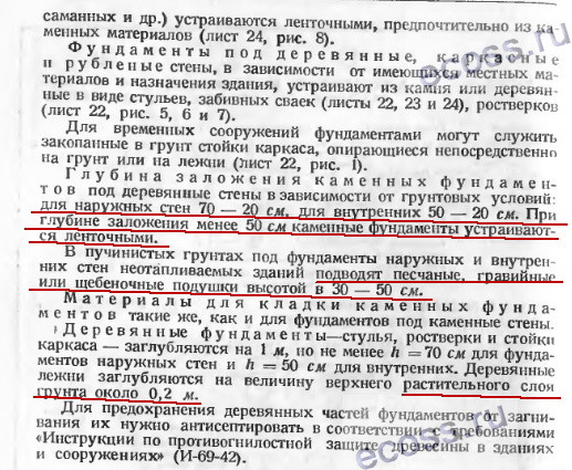

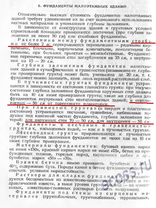

...есть проверенная веками эконом-"классика" фундаментная -- демпфер с запасом 70 см (в пустыне он уже по определению существует), а фундамент-цоколь любой (дерево,бут,бетон, кирпич и т.д.) и строй любой "скворечник" эконом-класса и даже местами "элит-класс" 8-)
фундамент эконом-класса для любой дачи и даже ПМЖ
(продолжение) фундамент эконом-класса
