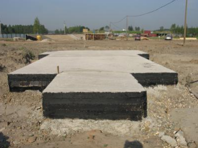

Форум плитный фундамент и его особенности, а также о том, где его целесообразно применять.
Использование такого фундамента имеет смысл тогда, когда грунт обладает высокой сыпучестью, неустойчивостью, неоднородностью или рыхлостью. Кроме того, фундамент этого типа применяют для возведения зданий, имеющих большой вес.
Форум плитный фундамент и как он выглядит
11 форум плитный фундамент.png (152.46 КБ) 3198 просмотров
Ещё следует отметить то, что этот вид фундамента является дорогостоящим, да и без специалистов высокого уровня здесь обойтись не возможно. В общем, он вдвойне дорог. Придется нанимать не только строителей, но и технику. Так что, если вдруг на участке под застройку имеется обоснованная возможность возведения ленточного фундамента, то следует непременно воспользоваться ею, и отказаться от плитного.
Процесс выглядит так: выкапываем ровную яму с глубиной 220 сантиметров. Затем на слой в 15 сантиметров, состоящий из щебня и песка необходимо установить арматурную сетку, толщина которой 14 миллиметров. После чего следует выполнить заливку бетоном сетки на глубину в 25 сантиметров. Класс бетона, а также его марка соответственно: В-22,5 и М-300.
Но можно ли обойтись без плитного фундамента, если грунт действительно неустойчив? Судя по всему, нет.
