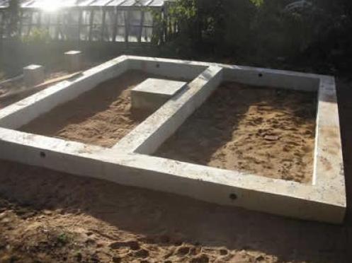

Не следует строить баню в том месте, где грунт представляет собой ил, торфяник или мелкий песок. Если все же это необходимо, то грунт в таком месте нужно заменить подушкой из крупнозернистого песка. Делается это так: роется траншея под фундамент, на дно которой укладывается крупнозернистый песок, поливается водой и утрамбовывается.
Самый лучший вариант — это когда под баней сухой, плотный и однородный грунт. Однако не всем и не всегда везет, и если на месте будущей бани влажный и неоднородный грунт, глубину фундамента следует делать не менее полуметра. Почему? Да потому, что зимой фундамент может приподняться за счет замерзания влажного грунта, а летом оттает и опустится. Это может привести к тому, что стены вашей бани дадут трещины. Чтобы этого не произошло, следует заранее узнать, на какую глубину промерзает грунт. Фундамент закладывается ниже этого уровня на 20 см., а пространство вокруг фундамента заполняется мелким гравием или песком. Это предотвратит вспучивание грунта вокруг фундамента. Перед этим фундамент желательно обработать смесью садового вара и машинного масла.
