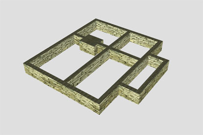

maxim0306, какой вы противоречивый и не постоянный. ;) В первой фразе топика рекомендуете не делать глубокий фундамент для каркасной бани. Во втором абзаце вы рекомендуете ленточный фундамент ..." где-то на 20 см глубже уровня промерзания почвы"... А это как минимум 1,7 метра... Делайте тогда уже мелкозаглубленный фундамент.
Малозаглубленный фундамент

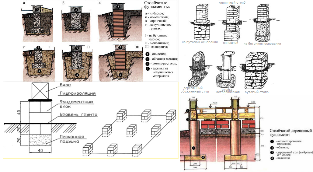

Даже я понимаю что для каркасной баньки нужен столбчатый фундамент или свайный. Достаточно разместить каркас на опорах и не нужно городить в земле ленты бетона. Посмотрите сами и выбирайте варианты.
виды столбчатых фундаментов

maxim0306, вы, действительно, дали немного маху. KljikTwit права... Ну зачем делать фундамент для каркасной бани на 20 см ниже глубины промерзания грунта. :?: Есть мелкозаглубленный вариант фундамента. В конце-концов свайный и то был бы более оптимален... :roll:
Возможен вариант установки каркасной бани вообще на блоки, смонтированные на песчаную подушку - набольшая нагрузка на основание, а экономия средств за счет устройства фундамента значительная... ;)
