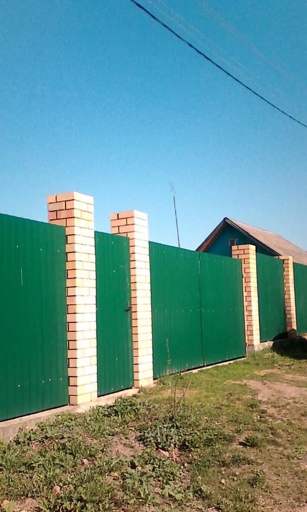

Ну не знаю. Если жить в местности, где много любителей выносить заборы с ноги - то может быть. Хотя вот у меня достаточно прочный забор из профнастила. Вдоль улицы он со столбами из кирпича, по остальному периметру (границы участка с соседями) - просто на металлических столбах. Фундамент - бетонные блоки (ФБС). За 8 лет проникновение было всего один раз - лист разрезали и отогнули. Хотя, конечно, и с помощью высокой стремянки можно перелезть.
Кстати, недавно заметил проблему. Фундаментные блоки стали трескаться. Если залить трещины цементом - схватится блок? Или всё равно будет расползаться?
