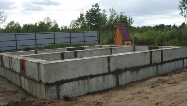

Тема: Фундамент из блоков своими руками
Прежде чем начать укладывать фундамент из блоков своими руками, надо выбрать какой дом будет строить. Дома бывают деревянные, кирпичные, щитовые, которые можно устанавливать на фундаментные блоки. Прежде чем приступить к строительству, надо определить на каком грунте будет стоять дом. Если дом будет стоять на твердом грунте, строительство фундамента из блоков своими руками упрощается. При строительстве на сыпучем грунте, предварительно устанавливают подушки по углам будущего дома.
Вначале роете котлован под дом, если под домом будет подвал. После на месте установки фундаментных блоков насыпаете песок толщиной 5-10 см. Затем с помощь автокрана по углам устанавливаете целые фундаментные блоки. Укладка осуществляется с таким расчетом, чтобы на стык двух блоков укладывался блок сверху. По углам устанавливаются целые фундаментные блоки, в промежутки между ними можно заполнять половинками. Все половинные блоки всегда перекрываются целыми фундаментными блоками. При этом не надо забывать оставлять отверстия между блоками для канализационной трубы и водопровода.
Как видите, ничего сложного нет при укладке фундамента из блоков своими руками, самое важное соблюдать технологию укладки. Если кто не согласен с этой технологией укладки блоков, можете предложить свою.

Очень кстати удобно так строить, вот только скажите, отверстия для труб может лучше не оставлять сразу, а перфоратором пробивать? Все таки щель получается большая, труба занимает нижнюю треть блока, а верхние 2/3 уже как бы пустыми остаются. Или это не повлияет на прочность фундамента в будущем? Как быть?

Romule писал(а):Очень кстати удобно так строить, вот только скажите, отверстия для труб может лучше не оставлять сразу, а перфоратором пробивать? Все таки щель получается большая, труба занимает нижнюю треть блока, а верхние 2/3 уже как бы пустыми остаются. Или это не повлияет на прочность фундамента в будущем? Как быть?
Могу сказать, это ваше дело, но, как показала моя практика, лучше все-таки оставлять отверстия для канализационной и водопроводной трубы. Для водопроводной трубы не так важно, потому что вода в дом все равно под давлением подается. Для канализационной трубы это важно, потому что бытовые отходы из дома удаляются самотеком, поэтому вам придется устанавливать наклон трубы по обстановке. Поэтому хочется вам или нет, надо иметь место для регулировки уклона, если надо, можете заложить кирпичом это пространство. Думаю,написал понятно для чего надо оставлять отверстия в фундаменте.

Да, верно всё описано. Только вот об одном не упомянули. О цене этих блоков. Уж слишком она высока. А если сюда добавить стоимость доставки и погрузо-разгрузочных работ, то цена будет заоблачной. Не лучше ли было бы сделать фундамент заливной? Гораздо дешевле. И ничем не хуже блочного.

BAPAH писал(а):Да, верно всё описано. Только вот об одном не упомянули. О цене этих блоков. Уж слишком она высока. А если сюда добавить стоимость доставки и погрузо-разгрузочных работ, то цена будет заоблачной. Не лучше ли было бы сделать фундамент заливной? Гораздо дешевле. И ничем не хуже блочного.
Да, вы правильно говорите. Стоимость очень высока. Гораздо дешевле будет сделать обычный фундамент. При том качество его будет не чем не хуже, а может даже и лучше. При заливке фундамента получается цельное литое основание, связанное между собой арматурой. Как известно металл работает на растяжение а бетон на сжатие. Если делать сравнение двух фундаментов, то можно прийти к следующему заключению. Прочностью обладают оба вида, но при подземных водах, блочный фундамент быстрее пойдет на илом, чем ленточный. Теперь обратим внимание на проведение работ. для блочного фундамента потребуется применить манипулятор, который выльется в приличную сумму денег, а при заливке ленточной основы придется гораздо больше попотеть. Вот теперь и следует задуматься, какой фундамент является более выгодным.

igorek 11 писал(а):...блочный фундамент быстрее пойдет на илом(надо понимать "излом"?), чем ленточный. ...следует задуматься, какой фундамент является более выгодным.
А с чего вы взяли, что при одних и тех же условиях и нагрузках для блочного и монолитного ленточного фундаментов (тип грунта, глубина заложения подошвы фундамента и наличие грунтовых вод) будет их «не одинаковое поведение»? И почему, блочный быстрее пойдет «на излом»? Да, блочный тип фундамента хуже воспринимают изгибающий усилия, но только наличие грунтовых вод не обязательно будет вызывать неравномерную просадку грунтов под подошвой фундамента. Не стоит так категорично утверждать, стоят дома на блочных фундаментах, фундаментах из мелкоштучных материалов не один десяток лет и не наблюдается появление трещин....

kinto писал(а):И почему, блочный быстрее пойдет «на излом»?
Наверное потому, что между блоками не армированный раствор и следовательно швы на растяжение не работают.
Можно согласиться, что блочный быстрее пойдет «на излом»…
Но ведь основная масса фундаментов малоэтажных домов работает в "нормальных условиях" и только на сжатие - при однородных грунтах, отсутствии уклонов и т.д. Почему так сразу подчеркивать одну из возможных критических ситуаций работы блочного фундамента. Нужно обеспечить ему "нормальные условия эксплуатации"...
Просто выбор типа блочного фундамента дома должен быть обоснован и подтвержден на основе изысканий, расчетов, в том числе и финансовых...
Дома, даже не одноэтажные, прошлых веков века стоят на кирпичных неармированых фундаментах и не трескаются....
