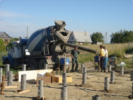

Фундамент на сваях своими руками сделать не сложно, только надо определиться, какое строение будет стоять на сваях. Потому что в настоящее время свайный фундамент считается самым дешевым фундаментом. Это новое направление в строительстве частного дома, в промышленности данный способ практикуется давно. В основном свайный фундамент используется на слабых грунтах (суглинок, песчано-глинистый, торфяной грунт). Только надо учитывать, если собираетесь строить большой дом, лучше всего привлекать организацию. Это будет гарантия, что свайный фундамент установлен правильно.
Строительство сараев и небольших строений на сваях можно проводить самостоятельно. Если грунт твердый, бурите буром землю на глубину 1,0-2,0 метра вставляете 2-3 арматуры и заливаете бетоном, только делаете опалубку высотой 20-30 сантиметров. Таким способом делаете сваи на расстоянии друг от друга на расстоянии 1,5-2,0 метра. Если грунт слабый, бурите на глубину твердого грунта, предварительно проконсультируйтесь у геологов, на какой глубине находится твердый грунт. Также можно использовать производственные сваи, если сами не хотите заливать. После на сваи можете класть железобетонные балки и приступать строить сарай или другое не жилое строение. Если кто не согласен со мной, как делать свайный фундамент, всегда готов почитать ваше предложение.

А мне интересно, насколько такой фундамент прочнее блочного? Есть ли у него какие-то явные преимущества, если не брать затраты, а именно в надежности и долговечности? Как такой фундамент ведет себя на песчаных грунтах? Бывают ли проблемы такие как трещины и т.п? И еще, через сколько времени можно начинать строительство поверх такого фундамента в летнее время.

Как показывает практика, свайный фундамент по надежности не уступает ленточному фундаменту. Я считаю его недостатком, что нельзя под домом иметь подвал, это плохо, но в денежном выражении можно хорошо выиграть. Остальное вам решать, какой фундамент лучше выбрать, кто вам будет делать фундамент. Свайный фундамент ведет себя, что в летнее и зимнее время одинаково, на строении трещины не будут образовываться, если правильно установили сваи. Поэтому советую при строительстве дома на сваях - пускай этим занимает организация, специализирующая по этим фундаментам.
