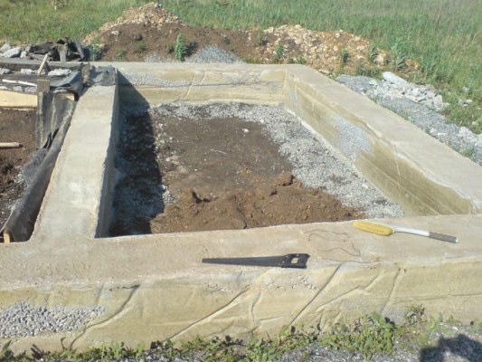

Фундамент под баню своими руками не сложно сделать. Прежде, чем приступать к строительству, надо определить место, куда будет сливаться отработанная вода в септик. Также надо определиться какая баня будет у вас- каменная или деревянная и ее размер.
Для себя сделал баню из кирпича размером 3,0х8,0 метров, вначале вырыл траншею 40х40 сантиметров. После накидал дикого камня вперемешку с битым кирпичом 15-20 сантиметров, залил жидким раствором. Обращайте внимание, чтобы раствор проливался хорошо между камнями, таким способом построил фундамент. Обязательно положите во время заливки фундамента сливную трубу с бани и подведите воду, если не хотите воду таскать ведрами.
Если не хотите заливать фундамент самостоятельно, можете купить фундаментные блоки размером 40х60 сантиметров, после укладываете в траншею. Для этого вам придется привлечь автокран, если автокран не может подъехать, придется приглашать несколько человек, чтобы помогли опускать фундаментные блоки в траншею. Это повлечет увеличение затрат на строительство фундамента, поэтому лучше всего делать фундамент под баню своими руками. Если кто не согласен со мной давайте обсудим на данном форуме, всегда готов высказать свое мнение или ответить на ваш вопрос.

А такие фундаментные блоки сколько примерно весят? Дело в том, что возможности использовать кран - нет, класть придется вручную и хотелось бы узнать, сколько человек нужно для этого? Наверное будет очень нелегко к тому же есть риск сломать опалубку фундамента и тогда все пойдет насмарку. Или блоки кладутся без опалубки, прямиком в землю?

Если у вас нет возможности подогнать автокран до траншеи под баню, зачем вам мучиться. Проще делать заливной ленточный фундамент, здесь сможете обойтись своими силами. Если будете использовать бетономешалку, фундамент зальете в течение дня. Будете месить руками, лучше позвать одного-двух товарищей в подмогу, так быстрее заливка фундамента идти будет. Одному заливать фундамент тяжело, все зависит от вашей работоспособности, залить фундамент можно в течение двух-трех дней. После можете приступать строить баню на этом фундаменте, фундаментные блоки можно установить в траншею. Для этого вам придется привлечь шесть человек или использовать самодельный подъемник.

Сделать своими руками фундамент под баню не сложно. Только подумайте, какой фундамент вам нужен? Если баня у вас будет из монолитного бетона, и в два этажа, тогда конечно, надо заглублять фундамент ниже уровня промерзания и делать его мощным. А если у вас будет баня каркасная, или из сруба, то вполне можно обойтись и ленточным фундаментом.
