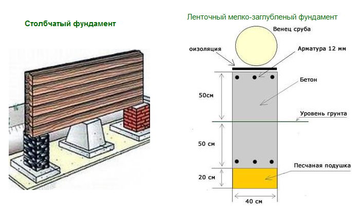

Фундамент под дом рубленный дом делайте или столбчатый или ленточный мелкозаглубленный.
Виды столбчатых и ленточных мелкозаглубленных фундаментов
Рекомендации от строителей домиков стодбчатый фундамент
Можно поднять сруб и установить его на временные ,но надежные опоры из бревна и сделать фундамент дня через три, уложить гидроизоляцию из рубероида в два слоя и опустить сруб на фундамент. Принципиальные схемы помогут вам в выборе.

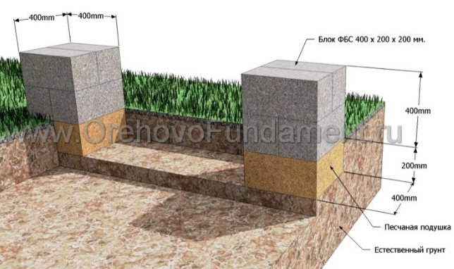

В вашем случае я бы выбрал столбчатый фундамент как показал vitnez на первом скрине. Выбор варианта за вами, зависит какие материалы у вас в наличии. Все они имеют неплохие характеристики. Исполнять лучше как показано на втором скрине. Но перед этим необходимо поднять сруб на надежные, временные опоры, чтобы не мешал проведению работ... Опоры можно сделать из бревен по типу как тех, что используются при ремонте автомобиля. Спланируйте размещение нижний венец сруба на высоте те менее 500мм от поверхности земли... Если вам будет несложно, по окончанию работ поделитесь фотографией...

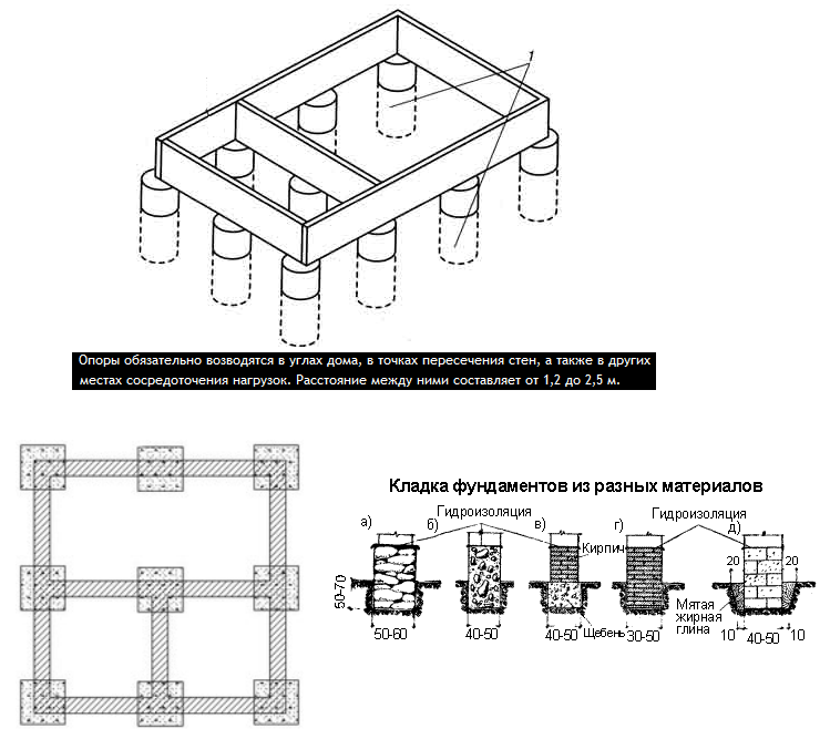

Кстати, в теме "Фундамент для каркасной бани"KljikTwit неплохую подборку (скрин) столбчатых фундаментов выложила. Посмотрите, там показано большинство из существующих типов столбчатых фундаментов, можно взять за основу. Пусть не пугает вас, что предложено для бани - принципиально устройство столбчатых фундаментов верно, отличаются только количеством столбов и площадью подошвы - это надо рассчитывать конкретно под проект дома.
