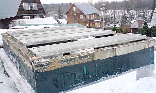

Если решили фундамент своими руками из фбс построить, для начала делаете разметки по размеру дома на земельном участке. После приступаете рыть траншею под ленточный фундамент, ширина и глубина траншеи зависит, какой дом будете ставить. Если дом будет строиться кирпичный и железобетонных плит перекрытия, тогда надо устанавливать блоки шириной 60 см. Такие блоки выпускают несколько марок ФСБ 24-6 (2380х600х580); ФСБ 12-6 (1180х600х580); ФСБ 9-6 (880х600х580); ФСБ 12-6 (1180х600х290). При строительстве на слабом и пучинистом грунте, тогда по углам дома рекомендуется устанавливать железобетонные подушки. Если длина несущей стены превышает 6 м., также устанавливается подушка.
Под деревянные, каркасные, одноэтажные кирпичные дома, можно использовать фундаментные блоки меньшего размера. Железобетонные подушки также используются, если строительство ведется на слабом и пучинистом грунте.
